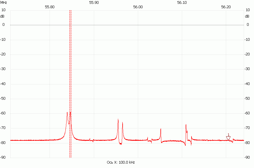

2All,
Не стал замерять работу смесителя. ибо мало понятно как это сделать. ачх через него толком не прогнать правильно, да и мало смысла в этом. Поэтому просто заменю 998 на 715W, и уже потом после сборки буду оценивать в целом чуйку и работу восстановленного радио по сравнению с другими радио, включая SDR.
А пока, прогнал на АЧХ фильтр после смесителя до входа 1 ПЧ усилителя,
условия замера, питания на радио нет, никакого вобще, с ГКЧ через 1пф подается относительно общего на 1 вывод Т601 транса - чисто чтоб создать наводку и посмотреть прохождение сигнала, вносимое затухание т.о. не оценивалось (для этого нужна методика измерения). На Вход АЧХметра подавал сигнал с С613 через еще также 1пф емкость, дабы не внести никаких доп емкостей в индуктивности,
вот картинка. Там где основная 2хгорбая селекция, если взять планку на уровне спада меж горбами, то слева частота 55.836, а с права 55.848. Центр меж горбами, там где спад, 55.842. Смещение частоты селекции фильтра (сердешники в катушка в свое время крутил, на глаз, каюсь) на 3кгц в сторону?
Но это ладно. а вот что за еще полосы селекции до 56Мгц частот?!
