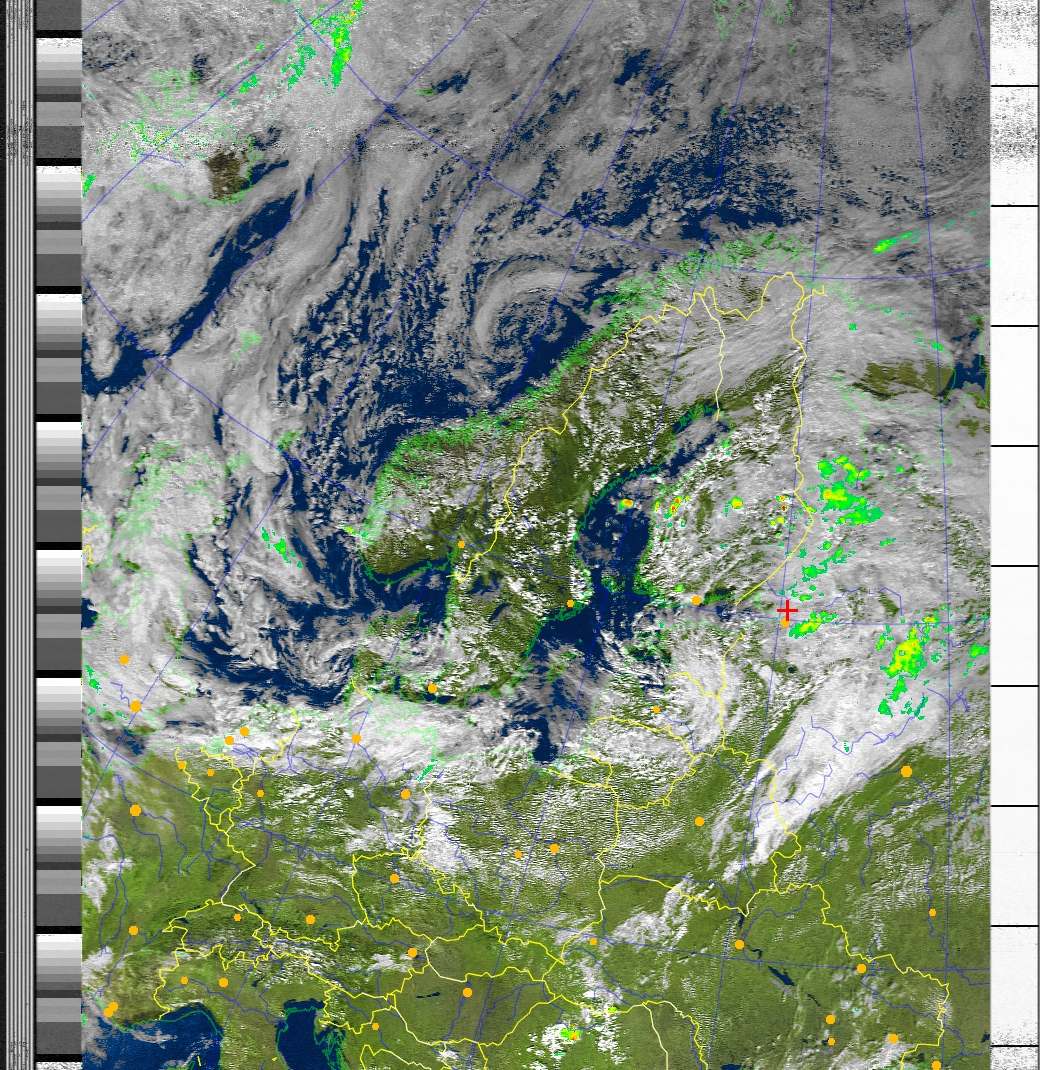

Записал NOAA-16, прогнал в WXtoImg 2.7.2 получил фигу с маком.
Поделитесь вменяемым софтом плиз и лекарственным средством к нему, можно в личку.
marquis
с окт 2006
Сообщений: 6501
Дата: 01 Сен 2011 19:18:23 #
RadioKoteg
WXtoImg 2.7.03:
http://www.ifolder.ru/9854144
SatSignal:
SatSignal v.4.0.6.474
Только сначала дя SatSignal нужно dll установить:
Runtime-setup (*.dll)
APTdecoder:
http://www.poes-weather.com/index.php?Itemid=53&option=com_content
Записал NOAA-16
Так он же не работет, по крайней мере в APT на 137.
Хоть что-то получилось? Или вообще ничего?

marquis вот запись http://doris.kiev.ua/RS/FREQ/NOAA/NOAA15_F%20%202011-09-01%2016-00-00.RAR
вот что получилось http://doris.kiev.ua/RS/FREQ/NOAA/NOAA15_01092011.jpg
в WXtoimg черточки полоски.

RadioKoteg
Нужно записать сигнал с частотой дискретизации 11025 Гц, 8 или 16 бит, а у Вас - 48000.

marquis получилось в WXtoimg: http://doris.kiev.ua/RS/FREQ/NOAA/_NOAA15_F%20%202011-09-01%2016-00-00.jpg спасибо.
marquis
с окт 2006
Сообщений: 6501
Дата: 02 Сен 2011 02:27:29 · Поправил: marquis (02 Сен 2011 02:35:22) #
RadioKoteg
Да, вот сейчас нормально.
Если б еще полоса пропускания была побольше (30-50 кГц), тогда бы и инфракрасный диапазон получился (левая часть снимка), да и в визуальном канале почище бы картинка была.
Это Вы приняли вечерний проход. Здесь в видимом диапазоне не так заметны искажения белого цвета (солнце садится - освещенность низкая) а вот днем белые цвета будут довольно сильно срезаться. Вместо облаков будут черные провалы.
Увидите что-то типа такого:
http://embraer.narod.ru/noaanfm.jpg
Чтобы этого избежать, можно попробовать в режиме WFM принять. Шумов, конечно, прибавится, но если антенна хорошая, то это не особо критично, зато хоть все цвета будут адекватно отображаться.
