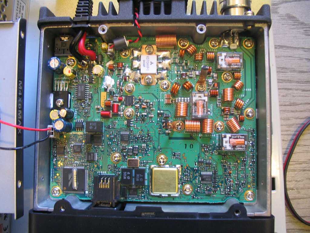

На своём опыте поимел дело с такими рациями, как Yaesu FT-7800 , FT-8800R , FT-5200R и I-Com IC3220H древний-придревний.
Поначалу особой разницы в работе не замечал, пока на 145.660 мГц не наткнулся на вещалку, точнее вторую гармонику вещательной УКВ радиостанции 4 кВт 72,83 мГц. Точнее на 5200 я её замечал, но во влажную погоду. Поставил 7800 сразу стало невозможным работать через репитеры 145.650 и 145.675 , т.к. широкополсная гармоника сильно мешалась их приёму в любое время, режимы N и W не помогали. Потом приобрёл 8800, сразу затестил на 145.660 - гармоника так же прёт, но заметно слабее, но не настолько слабо, как на 5200. Взял на пробу айком 3220, подключил. Гармоники нет вообще. Ни в дождь, ни в сухость. Её просто нет. Сложилось впечатление, что у айкома в корне иначе сделана приёмная часть.
Ещё есть FT-60R, эта и на штатную резинку гармонику с подоконника в 4,5 км от телецентра принимает порой на всю шкалу.
Кстате, разобрал я свою FT-8800R, обнаружил я там по паре фильтров. Видимо на 144 и 430 соответственно. Это радует. Но фильтры какие-то не такие, или я ошибаюсь. Обозначения W50E и W50G.

Фильтры конечно фильтрами, но сначала мешающие сигналы, что не в полосе надо срезать на входе -до УВЧ. Иначе вход будет перегружаться и дальше никакие фильтры по ПЧ, пусть даже абубенно дорогие не помогут.
С такими контурами, что на фотке далеко не уедешь особенно в "криминогенной" помеховой обстановке.

Да, так оно и есть. В FT-1802 стоит пара фильтров и они коммурируются в т.ч. на прием. Несколько дней назад мне прислали видео, где это наглядно видно. Это первая станция Yaesu, где я увидел его фактическую работу NFM-фильтра на прием. По идее то же самое должно быть в 2900, если не зажмотились на фильтр.
Кстати, наличие или отсутствие фильтра может зависеть от региона, для которого предназначалась станция. Это я знаю по технике Kenwood - трансиверы с буквой E (большинство западноевропейских стран) имеют фильтр NFM, а с буковой K (Америка), не имеют такого. Вполне возможно, что сюда везут дешевые B3-многодиапазонки, а в официальных станциях FT-7800 для Европы фильтр есть.
В общем, из Yaesu, нужно покупать 1802/2900/1807, так как все остальное из современного хуже по хра-кам приемника.

А теперь сравнить его с Icom IC-2200H? Кто лучше будет? Может кто крутил эти станции в живую?
Писал в теме из которой родилась эта тема, что IC-2200 и IC-8000 лушче по параметрам приемника, чем любые современные УКВ-автомобилки Yaesu.
