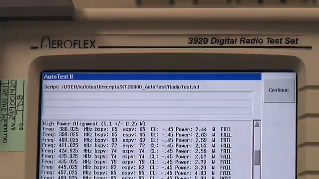

И вот еще - почитал я мануал на XTS5000 с описанием процедуры тюнинга. Я так понял, что тюнить радиостанцию АРСО Р25 можно и на обычном сервис-мониторе, это так?

Написано же - после прочтения сервис-мануала:) подавляющее большинство настроек, как там говорится, - это фактически включение станции на Тх и сравнение частоты в тюнере с фактической на сервис-мониторе. Только одно окно предназначено для регулирования параметров приема (Rx Front end filter) и там ни слова о задействовании АРСО...
Или я не прав?

Маленькая иллюстрация
Иллюстрация красивая. ;) Но не факт что многие вещи после ремонта нельзя накрутить и на обычном аналоговом сервис мониторе. Долго и муторно будет - это факт. Сам такого опыта не имел (с апко и тетрой уже не пршлось возиться на этом уровне), посему на 100% не поручусь.

Caprice Classic
Нет, это не так. Установка частоты это лишь несколько процентов от общей массы доступных через тюнер настроек станции (кстати, это не самая критичная для цифрового режима настройка). Почитайте help в tuner'е и забудьте про вашу идею фикс как про страшный сон.
Для настройки большей части параметров нужен как минимум аналоговый сервис-монитор. А для оценки работы в цифровом режиме - сервис-монитор с активным плагином P25, такой как Aeroflex (лидер в области приборостроения для тестирования цифровых радиостанций). Стоит подходящий б.у. прибор от 12 тысяч долларов США в одноименной стране. Новый - порядка 30-50 тысяч. Там.
Об этом уже много раз писалось - не покупайте китайские станции, чтобы потом не искать такой прибор или контору, которая возьмется за настройку (вряд ли найдете; скорее кто-то возьмется, но наколхозит на аналоговом, а "цифру" настроит по второй станции; так или иначе, это будет халтура).
