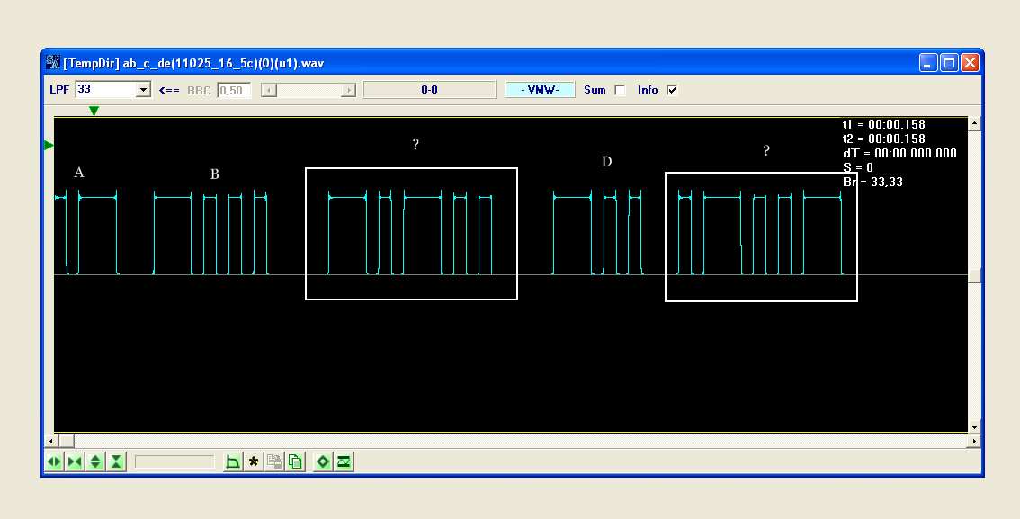

Вторая моя попытка вникнуть ЦОС. Хочу попробовать написать декодер азбуки Морзе на питоне, в пионе будет использоваться модуль numpy скомпилированный на Си, поэтому скорость обработки сигнала будет аналогичной.
Есть wav файл длительностью 5 с частота семплирования 11025 16 бит, в нем записана последовательность "ab c de" http://www.radioscanner.ru/uploader/2011/ab_c_de11025_16_5c.zip можно любой другой файл с CW взять, файл я генерировал в скайсвипере, к сожалению скорость не запомнил. Частота сигнала манипуляции 1кГц.
Вот код
#!/usr/bin/env python3
import wave
import numpy
FILE_NAME = "ab_c_de(11025_16_5c)with_noise.wav"
FREQ = 1000
SAMPLE = 11025
N = 512 #частота квантования
wav = wave.open(FILE_NAME, 'rb')#читаю файл
raw_bytes = wav.readframes(wav.getnframes())#достаю данные, без заголовка
mas = []
for el in range(0, len(raw_bytes), 2):
mas.append(raw_bytes[el]+raw_bytes[el+1])#здесь я получаю массив, каждый элемент которого равен 2 байта(16 бит)
m = []
mas = mas + [m.append(0+0j) for i in range(12287)] #здесь я добавляю в конец массива #элементы с нулевым значением, чтоб длинна массива была равна двойки в степени n, в данном #случаи 65536
elem = len(mas)
#вот с этого места нужна помощь т.к. скорее всего делаю не правильно
#здесь нужен цыкл
res = numpy.fft.fft(mas[i1*N:i1+N], N) # это преобразование Фурье И=512 - freq step=21,5 Hz #freq=1000 ->46,47 element
Как дальше поступать, сколько элементов из полученного массива и с каким шагом квантования или можно без Фурье обойтись ?
Этот декодер хочу для понимания темы написать, если получится, то хочу написать ACARS и HFDL декодеры и благодаря python они будут мультиплатформенными, но это пока мечты.
Так, что приветствуется любая помощь и критика.

можно бес Фурье обойтись
Такая программка ещё на PK-86 была и бес всякого
Фурье

Т.е. просто брать и считать максимальные значения амплитуды ? И получится, что не важно какая частота манипулирующего сигнала, будут браться пики ?

toksin Гм, Есть wav файл длительностью 5 с частота семплирования 11025 16 бит, в нем записана последовательность "ab c de" Это точно? Судя по всему вы не проверяли, что и как слепил скайсвипер.

Действительно, нужно тогда обрезать файл, оставить только первую букву, для начала думаю будет нормально. Mesh а есть алгоритм для такого декодирования ?

Морзе вы выбрали это не лучший метод для тренинга, Морзе крепкий орех для алгоритмизации, особено если чел на качалке будет передавать, да ещё с каким почерком специфичиским
А в чём сложность? Определить по амплитудному детектору длительности посылок, построить гистограмму и разбить на две группы? )))
Или речь про реал-тайм?

mikasa76 но я бы вместо построения гистограммы добавил пару АРУ для выделения посылок и пауз. я так делал для выделения пакетов из сигналов TDMA. вероятность пропуска пакетов при этом была ничтожно мала даже при низких отношениях С/Ш. Гм, это на КВ? Когда в полосе приёмника несколько систем ТДМА? :-) Как это должно работать в реалтайме, если у вас 10 телеграфов стучит с разносом в 50-100 герц? Странно иногда. Если говорить о качественном декодере CW, то это не фигли-мигли. Об этом сразу и говорю. Если говорить о лишь бы он декодил чего нибудь, то о каких алгоритмах тогда вообще стоит рассуждать? На выход ПРМ реле, как оно было в 80 и всё будет работать, да только это уж точно не ЦОС и не алгоритмы. Но начинать нужно с простого конечно, но где CW и конечная цельACARS и HFDL декодеры ? Общего мало. Боле того, "лишь бы работал" CW декодер ни на шаг не приблизит к цели даже если и будет декодить одиноко стоящий колом показательно красиво работающий телеграф. А хороший декодер CW это не для тренинга задачка, а сама по себе задача ещё та. :) Но пробовать ессно надо, с чего-то все начинают, это факт.

Вот мои советы - плюнуть на убеждения и изучить уже готовый софт для декодирования морзе.
См здесь http://radio.linux.org.au/?sectpat=morse
Лично я рекомендую demorse --- Command line tool for decoding and printing Morse code signals
Это простая консольная программа с открытым кодом, по ней легко можно понять основные принципы работы декодирования морзе кода чисто софтварными средствами
Все советы по припаиванию реле - оставить тем людям, которые не дружат с программированием.
Все-таки речь идет о программном декодировании, а не об аппаратном.
