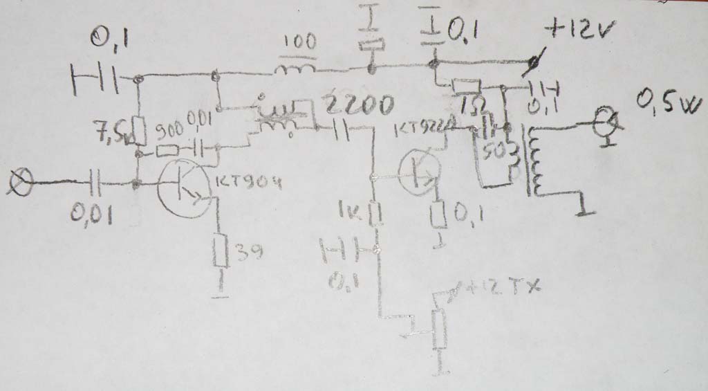

Igor 2 Да, и 510 Ом с движка первого подстречника снимите- он там как собаке пятая нога. Это ограничитель что бы не дать больше чем нужно.
Igor 2 Во- вторых, прекратить извращаться с переходными ёмкостями, и перейти на 50- омные входы/выходы. а вы попробуйте это сказать IRF510-тым, у их ну ни как не получается линейно по частоте из за их приличных емкостей в затворе которые в добавок еще от напряжения меняют свою емкость как варикап. В общем этот усилитель "затычка попытки заставить работать IRF510" и эта затычка породила кучу проходных емкостей которые скомпенсировали хоть как то спад на 30 МГц на уровень -8 дБ.
Есть такие RD16 RD30 RD60 которые линейны без всяких этаких извращений но дороговаты в цене.
Схема на самом деле противоречит всем правилам схемотехники, а именно режим А, отсутствие обратных связей, отсутствие термокомпенсации, отсутствие раздельного согласования каскадов.. Но оно работает..
Вы готовы снизить усиление своего тракта до 30 дБ? Если нет, какой смысл дальше писать... хм.. а как по частоте компенсировать дубовые на выше 15 МГц IRF ? Тогда тут нечего писать а надо переходить на доступные RD60 и не морочить голову ни себе и не многоуважаемым форумчанам.
Да ничего он там не ограничивает. На схему- то свою гляньте...
Точно так же это "нужно сказать" и КТ922, и, даже, вполне возможно, и КТ610. Для этого и вводят ООС.
Я уже писал- цепями ООС. Это и снижение искажений и выравнивание АЧХ. Т. е. на низах усиление снизится. Что, в сущности, и Вы делали, снижая переходные ёмкости. Только введение ООС, в отличие от изврата с ёмкостями, повторю, не рассогласовывает предыдущие каскады и снижает искажения.

Igor 2
ООС
Можете подрисовать как это будет выглядеть, сделать наброски, я на досуге попробую подправить схему.

RadioKoteg
Начните с КТ610. Не меняя схему, поставьте на вход- выход 0.01 мкФ, и снимите АЧХ только этого каскада, нагрузив его на 50 Ом. Кстати, посмотрите, нужен ли там вообще трансформатор- может быть, при указанном Вами токе покоя, Вы сможете снять нужные 2.5 вольта действующего неискажённого напряжения прямо с коллектора. Если проходит, транс заменяйте дросселем 30 мкГн. Далее, установите цепочку из последовательно соединённых 330 Ом и 0.01 мкФ между базой КТ610, и выходом усилителя (либо коллектор 610, либо отвод транса- см. выше). Вновь снимите АЧХ. Убедитесь, что она заметно выровнялась. Дальше- завтра.

RadioKoteg
Точно, именно покаскадно. Далее вводите ООС, ставите адекватные переходные ёмкости во второй каскад, нагружаете его на 50 Ом, снимаете сквозную АЧХ двух каскадов, убеждаетесь в том, что линейно отдаются 1.5 Вт. Естественно, не забываете поставить в эмиттер КТ922 резистор порядка 5 Ом соответствующей мощности. Кроме основной своей функции- обеспечения устойчивой работы каскада на ВЧ, он поможет и застабилизировать рабочую точку транзистора по постоянному току- изменение тока покоя с температурой практически прекратится. Увы, с 12 вольтами сомневаюсь, что получите корректную работу подобного каскада. У меня работают в этих местах КТ922Б. И питание 28 вольт.
Кстати, не понимаю, что Вам мешает померять интермодуль третьего порядка- формируете в компе двухтональный сигнал, подаёте его на передатчик, прогоняете через свой усилитель, и опять демодулируете в комп приёмником или простейшим смесителем. Предварительно проверяете свой измерительный тракт без усилителя, и убеждаетесь, что интермодуль менее -40 дБ. Ваш усилитель, полагаю, имеет этот параметр не ниже -30. Замеряв этот параметр с Вашей схемой, а затем его же в схеме с местными ООС, Вы сделаете соответствующие выводы.

Дата: 25 Фев 2011 21:58:45 #
вот так выходит не больше пол вата но очень линейно, неравномерность в полосе 1..28 МГц около 2 дб:
Для раскачки IRF не подходит, так как надо задрать вверх на 7 дБ по напряжению..

Дата: 26 Фев 2011 00:29:55 #
Если зашунтировать резистор в эммитере Т1 .емкостью 500 -1000 пФ.-можно попытаться "задрать верх" на 3 -4 Дб. Еще помогает емкость подобрать параллельно трансформатору в коллекторе Т1,-(50 -100 пФ) чтоб получить "размазанный" резонанс гдето на 28 мгц.

Дата: 26 Фев 2011 01:22:27 #
Подключил выходной каскад, 16 ватт дает при правильной новой схеме, но при завале около 8 дБ на 30 МГц, если на входе "предусилка" поднять уровень на 8 дБ то соответственно аж на 35 МГц дает те же 16 ватт полной мощности на нагрузке 75 ом, на 50 омах 20 ватт. Проситься вывод по входу собрать корректор +8 дБ.
Других идей нет.
Я бы забраковал такую схему.
Во- первых, прокол схемотехники- оба каскада температурно нестабильны, ток коллектора в них прямо пропорционален статическому коэффициенту усиления. Т. е. на ток коллектора влияет и конкретный экземпляр транзистора, и температура.
Во- вторых, если в первом каскаде ООС введена (на мой взгляд, неоптимальная- завтра посчитаю), то во втором ею и не пахнет. Спрашивается, за что боролись?
Итак, КТ904- на помойку, в первый каскад КТ610А, в эмиттер- два параллельно включённых резистора по 18 Ом (с двух вводов эмиттера), с базы на выход последовательно включённые 0.01 и 390 (!!) ом, с базы на землю- 200 Ом, с базы на плюс порядка 1.5 кОм при 12в питания- подберите, чтобы ток покоя был 100 ма. Подобная схема имеет как по входу, так и по выходу 50 Ом, коэффициент усиления 10...12 дБ (опять же лень считать), абсолютно температурно стабильна, и все её режимы с транзисторами КТ610А (В>50) слабо зависят от конкретного экземпляра транзистора. Не вопрос сделать так, чтобы параметры вообще не зависели от транзистра, но тогда в схему нужно добавить дроссель на 30 мкГн.
Проверьте по максимальной неискажённой мощности, нужен ли трансформатор- с этого каскада необходимо снять 0.1 Вт минимум. Убедитесь в том, что данная схема (естественно, без Вашего трансформатора) линейна по АЧХ минимум до 150 МГц.
