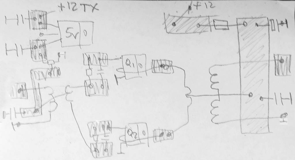

провел первые замеры.ток при пуске без включения трансивера на передачу 1А далее растет постепенно до 1.9А при этом радиатор и выходной транс греются выходной транс даже очень 50 градусов за 5 минут.при включении трансивера на передачу ток падает при 5 вт выходной мощности до 0.8А при 1вт до 1.35А т.е чем выше мощность тем ниже ток а должно быть наоборот.что это может быть?

Frank ev
с окт 2010
волгоград
Сообщений: 59
Дата: 24 Май 2011 16:47:04 #
а чему там возбуждатся? без сигнала на входе и почему невозбуждается с подачи сигнала ?
RadioKoteg
Offline4.4
с сен 2006
Киев
Сообщений: 14486
Дата: 24 Май 2011 16:48:38 #
Frank ev а чему там возбуждатся? без сигнала на входе и почему невозбуждается с подачи сигнала ? Осциллограмму дайте.

нет осцилографа.я на входе полевиков поставил емкости по3300 пф вместо 1000. может изза них .и везде где 0.1 у меня стоит 0.068 т.е 6800 пф.
Frank ev
с окт 2010
волгоград
Сообщений: 59
Дата: 24 Май 2011 17:33:34 #
radiokoteq
у меня транзисторы соединяются с платой проводами сантиметров 5.может изза этого.может феритовые колечки на провода надеть.
RadioKoteg
Offline4.4
с сен 2006
Киев
Сообщений: 14486
Дата: 24 Май 2011 17:57:40 #
Истоки? Фото дайте той стороны где разводка.
Sergey4565
с сен 2007
Сообщений: 8340
Дата: 24 Май 2011 18:00:30 #
Да запросто, у меня таких соплей небыло, а возбуд есть, но несильный, до нагрева трансформатора не доходило никогда. Часто УМ на ИРФ 530, 630 и подобных, вообще уходит в режим шумогенератора при попытке подбирать ёмкости.

Провода должны быть минимально короткие, не 5 сантиметров а не больше 5 миллиметров.

RadioKoteg
Offline4.4
с сен 2006
Киев
Сообщений: 14486
Дата: 25 Май 2011 05:44:38 #
Схема:
Желательное размещение деталей:

нашел ошибки у себя в схеме неправильно был подключен входной транформатор .первичка был один виток вторичка 3 витка.пределал .заменил все кондеры на 0.1. но результат неизменился .все тоже 1.8 А без входного сигнала 0.66А с сподачей 2.5вт на вход усилителя. у меня всвязи с этим вопросы.
1 на последней схеме появилась крен5 для стабилизации напряжения 5v а рд16 по даташиту 10v почему крен5? ранее ее небыло
2 радиатор охлаждения у меня масса и чем прикручивается рд16 тоже масса зачем изолировать рд16 от радиатора?
про длинные провода понял буду думать как уменьшить длину.
пока все.

На транзисторах противоположные потенциалы по высокой частоте, поэтому их надо изолировать.
Транзисторы лучше монтировать на обратную сторону платы и привинтить её к радиатору, тогда проводов ненадо, или окна в плате прорезать.

Frank ev, может у вас истоки со стоками поменены местами? у RadioKotegкак-то странно нарисованы в схеме полевики.
Может это поможет http://radiochel.ru/Usilit.files/irf.zip ?
Позможно, что полевики спалили, т.к. на их затворы нельзя подавать более 6В переменки. При нулевом смещении д.б. и ток нулевой.
Для согласования по входу им д.б. достаточно транса намотанного в три провода. По выходу транс на повышение.
Sergey4565, у РФ16 на истоках корпус. Т.ч. их можно сажать без изоляциииии на радиатор, но соединение истока и общей шины ни кто не отменял.

http://sked.ru/index.php?pid=17
Вот так надо обходиться без проводов, но это для ИРФ***, а для РД** значит нужно будет изменить разводку немного, транзюки вообще припаять с обратной стороны плашмя и придавить платой к радиатору, или вырез в плате сделать, чтоб можно было их привинтить.
