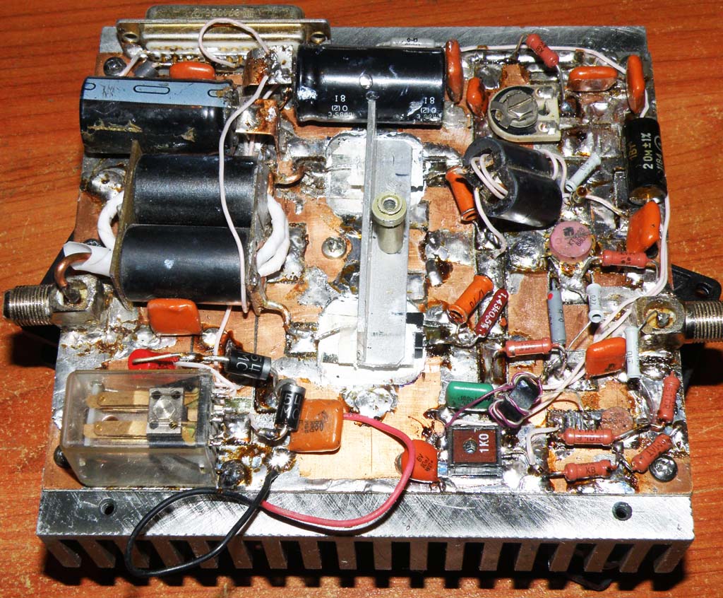

Здравствуйте!
Соорудил очередной усилитель, выдает 16 Ватт полной мощности, линейной в 1....30 МГц, побочные -35 дБ, вход около 0.1 вольта, в моем варианте ВЧ искусственно привалены на -3 дБ потому что до усилителя стоит корректор. Собственно поднять АЧХ труда не составляет уменьшив емкости перед затворами с 1000 до 400...600 пико фарад.
Схема:
Фотография монтажа на макете:
Прошу прощения что схема от руки намалевана.
Желаю удачи в постройке усилителей на дешевых мосфетах!
Скажу от себя трудное дело получить -35 дБ побочных.
Можно 2 вопроса
1. выдает 16 W ?
2. побочные -35дБ - какие побочные? IMD или это уровень по гармоникам?

1. выдает 16 W ? да именно шестнадцать ватт при гармонической "срани" -35 дБ, можно и 25 вытащить но "срань" растет в геометрической прогрессии.
2. побочные -35дБ - какие побочные? IMD или это уровень по гармоникам? по гармониках. Проверю по двух тоновому но это сложно при отсутствии надлежащей аппаратуры, ну разве что пищать на какой нибудь "вебсдр".
в общем, на первенство не претендую по "схемостроиении", схема прекрасно качает лампочку ги7б до 400 ватт, получить больше очень затратно получается, надо использовать RD30 подобные "полевики", а они уже не 1 бакс за пару а все 20 а то и 30.. В общем меня как временный вариант устраивает даже в виде макетной платы.
Я извиняюсь, но что то не доходит до меня в чем фишка, да и вообще?
1. Вашей рукой на схеме написано - вход 0.1 В, выход 100 В, что однако не как не 16 W что на 50Ом и даже 75Ом
2. Зачем для 16 W каскад на 2хIRF510 если на КТ922В можно без напряга снять те же 16 W.
и т.д.
3. IHMO: Подавить гармоники проще фильтром, чем городить кучу каскадов.
там размах , тьху. по скопу )
и т.д.
не получите вы с их, они в режиме С работают, будет ступенька которая будет гадить так что ого. а в режима АБ тоже не катит, не хватит забрать столько, у меня не получалось линейно это сделать, аж никак, только на единственной частоте но не в ШП.
В общем логику оставьте, покажите свою схему и я повторю ее на одном 922В, тогда будет видно, а говорить можно на 5 страниц. Повторяю еще раз, с гугла чужие схемы не стаскиваете, мне от их плохо становиться.

3. IHMO: Подавить гармоники проще фильтром, чем городить кучу каскадов.rn9aaa
вот так и работаем что я по городу слышу и на 7 мгц и на 14 и на 28 соседей которые фильтрами перегородили .. Может оно и лучше но мы упертые и идем по другому пути.. Не хочу и ничего коммутировать.
Такое подойдет разве что для ЧМ режима, где каскад работает с отсечкой. А получить полноценную спектрально чистую синусоиду гораздо сложнее.

Тогда понятно. нагрузка 75 Urms- 35,4 P - 16.6W

Отличны результат по неравномерности. Я уже два года использую усилитель на IRF Правда питаю 24вольтами. Ватт 50 снимается. Но у меня завал выше 11 мгц. остается ватт 20 на двадцатке(. Как не бился не выходит поднять на вч, а не давно с экспериментами СУ спалил хорошие транзисторы, сейчас поставил какой то левак, завал еще больше
Еще такой момент, без диапазонных фильтров на выходе сигнал далек от синуса, на осциллографе просто беда. У меня стоит один фнч, с частотой среза 15мгц, на частотах 7-10 мгц все более менее красиво, на 20 идеально. А вот на 1.8 и 3.5 всю эту кашу уже видно.
IMD я отстраиваю тоже по 2х тоновому генератору совместно с простейшим сдр приемником. Очень помогает.

Скажи пожалуйста какой ток у тебя кушает выходной каскад? И подбирались ли витки выходного транса? У меня с одним виктом в сторону транзисторов потребление тока было бешенное, а отдачи не было, сделал два витка, стало нормально. Так же и вторичная обмотка подбиралась, там у меня 3и витка. Правда бинокль у меня из колец проницаемостью 2000. надо еще такие трубки найти попробовать как у Вас
3.6 ампера на 1.8 МГц, на 28 МГц 4 Ампера, это при 100 вольтах размаха на резисторе 50 ом. Так что можете поправить полная мощность усилителя 25 ватт на нагрузке 50 Ом.
Тока покоя около 1...1.5 ампера, только на этом смещении линейный участок, если смещать то синусоида начинает искажаться и мощность падать, судя по всему я их в хороший АБ загнал. Все остальные IRF окромя IRF510 возбуждались и емкость затвора съедала всю раскачку в затворах, так что пришлось не от хорошей жизни выйти на эту мощность..
Бинокли из кабелей мониторов, "первичка" по пол витка(медные трубки), "вторичка" три витка, феррит проницаемость предположительно около 5000.
Думаю что у меня не идеал, и где-то теряется что-то, что-то уходит от меня, наверное надо попробовать конструктив трансформатора изменить так чтобы была первичная с большим количеством витков.

как я уже отметил смотрю IMD приемником сдр, если к примеру драйвер настраиваю все что до irf510, там хорошо заметен линейный режим, т.е. шаг вправо или влево при регулировке тока покоя транзисторов, и все палки полезли по бокам очень заметно, как при маленьком токе, так и при излишнем.
Оконечный каскад как не выставлял ток покоя, такого поведения нет совершенно. в общем у меня сейчас ток покоя всего 400 ма на пару. мало, нигде такого не встречал в подобных конструкциях, но мне показалось зачем лишний раз греть радиатор если разницы нет.

RA4UIR я заметил что разной партии IRF510 по разному ведут себя.
Выстраиваю напряжение смещения по самой чистой синусоиде, соответственно по гармониках на анализаторе спектра, наверное из за этого мне удобней размах напряжения смотреть для подсчета мощности, да на синусоиде не очень ошибешься, сразу внимание привлекают всякие сверх ограничения и "игольчастые" переходные процессы.

RadioKoteg Будте добры ,подскажите токи покоя транзисторов Т1 (кт610) и Т2(кт922)
RadioKoteg
Offline4.4
с сен 2006
Киев
Сообщений: 14486
Дата: 24 Фев 2011 23:46:42 #
кт610А 100 мА
кт922B 450 мА

Ну а теперь, Вам по всей видимости, сюда http://ve3kf.build2.ru/viewtopic.php?id=33 .....
Кстати, обратите внимание, что у меня введена ООС, которой у Вас ни в одном из каскдов нет. И напрасно. Гонка за максимальным усилением до добра не доводит. Интермодуль будет никакой. АЧХ кривая. И попытки корректировать АЧХ переходными ёмкостями чреваты расогласованием драйверов. Неужели и правда от 2 до 30? С какой неравномерностю? Искажения на каких частотах мерялись? Какие гармоники видели?

вот и подскажите куда чего впаять?
Ну, во- первых, если Вы хотите получить низкий интермодуль, необходимо в каждый каскад вести местную ООС, и снизить усиление каждого до 10 дБ.
Во- вторых, прекратить извращаться с переходными ёмкостями, и перейти на 50- омные входы/выходы.
Вы готовы снизить усиление своего тракта до 30 дБ? Если нет, какой смысл дальше писать...

Да, и 510 Ом с движка первого подстречника снимите- он там как собаке пятая нога.
С термостабильностю второго каскада явно не всё в порядке- прогрейте этот транзистор, и гляньте, насколько увеличится его ток покоя.

Да я понял. Игра на переходных ёмкостях. Скользкая схемотехника...
