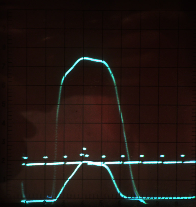

Сделал я расчет в FS фильтра 8 порядка, это 8 звеньев. С помощью LC метра четко по рекомендациях FS.
Спаял это все на платку с очень малыми паразитными емкостями и индуктивностями, первое включение и фильтр собрался в порядок, немножко подвигал катушки и выровнял АЧХ точь точь как в расчетной.
Но! Одно Но! Фильтр дает затухание в полосе 16 дБ.
Знающие помогите, что я делаю не так?
Вот модель для FS: http://www.radioscanner.ru/uploader/2013/r700_80mhz_8th.zip
В FS выбраны сопротивления 700 Ом потому что в схеме отводы автотрансформатора в первой и последней катушке.
Вот фото самого фильтра:
АЧХ которое я примерно отстроил, на фото не лучший вариант:
RadioKoteg
Offline4.4
с сен 2006
Киев
Сообщений: 14486
Дата: 25 Янв 2013 05:15:52 #
Увеличил емкости связи, соответственно стала шире полоса уменьшилось затухание до -8 дБ. Немного лучше.
RadioKoteg
Offline4.4
с сен 2006
Киев
Сообщений: 14486
Дата: 25 Янв 2013 05:17:39 · Поправил: RadioKoteg (25 Янв 2013 06:03:22) #
Вот в 70 дБ масштабе:
Потери 8 дБ в полосе пропускания. Добротность?
ширина 5 МГц по уровню -20 дБ и 10 МГц по -70 дБ.

При такой узкой ( для LC-реализации ) полосе потери 8дБ это нормально.
Пардон, а какая центральная частота то? 145?

Hob1
Это фильтр первой ПЧ которая равна 80 МГц, ширина широкая для отвода для SDR.
Hob1
Offline2.0
с мар 2009
Сообщений: 396
Дата: 25 Янв 2013 06:25:13 · Поправил: Hob1 (25 Янв 2013 06:40:16) #
Ясно. Всё равно фильтр - довольно узкий. Отсюда и потери.
Кстати, катушки кажись маловаты для 80МГц, по виткам.
Я бы ещё попробовал внутрениие контура сделать L/2 и 2С.
Но сначала - спааать!
RadioKoteg
Offline4.4
с сен 2006
Киев
Сообщений: 14486
Дата: 25 Янв 2013 09:07:04 #
Убрал немного емкости и домотал витков, стало лучше, 6.5 дБ потери.
Да много чего Вы не так делаете... Например, не так FS пользуетесь- он правильно Ваш фильтр считает и затухание правильное показывает...
RadioKoteg
Offline4.4
с сен 2006
Киев
Сообщений: 14486
Дата: 25 Янв 2013 14:26:49 · Поправил: RadioKoteg (25 Янв 2013 14:32:36) #
Ой сори! Я забил Галочку нажать "Incl Source Bias"
Igor 2 Спасибо!
FS почти cовпал с реальными затуханиями. Почти, думаю оттачивать надо еще долго как самурай мастерство мечем..
