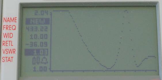

Внимание, вопрос: считается ли это законченной настройкой фильтра?
Нет, Вы должны убедиться в том что КСВ по входу и выходу соответствует допустимому. Поэтому обычно используют приборы с одновременной индикацией КСВ и АЧХ на экране, это упрощает процесс. Максимальный Кпередачи и минимум КСВ обычно не совпадают.

Вы должны убедиться в том что КСВ по входу и выходу соответствует допустимому - Это было на сегодня следующим шагом. Естественно измерю.
Поэтому обычно используют приборы с одновременной индикацией КСВ и АЧХ на экране, это упрощает процесс. - ну это и ежу понятно, но занеимением таковых...

Дата: 22 Июн 2011 05:26:05 · Поправил: RadioKoteg (22 Июн 2011 05:27:56) #
rusmax я думаю оставить как есть, хотя должны оба провала быть одинаковыми, может где стояк в линиях. Все вещи которые строятся собственноручно всегда под сомнением и постоянно приходит мысль настроить еще лучше. Ждем фото АЧХ. Хотя в даташите тоже перекос http://www.repeater-builder.com/sinclair/mr356-mobile-duplexer-specs.jpg

Вот результаты:
Сразу оговорюсь, что при всех попытках такие (темные фото) самые читабельные оказались. Описывать, думаю, не надо :-)
По последним измерениям (фото КСВ) мне стало понятно, что все возможное я сделал. Больше выжать ничего у меня не получилось. Петельки, как мне советавали, я гнуть не стал. 21чконул :-) в общем-то. Не та железка, чтоб эксперементы ставить. Где-то валяется Денмарк Прокомовский 6ти баночный (пардон, резонаторный) на 150МГц, вот на нем буду играться.
Ну что мне скажет великие судьи? Гожусь я в настройщики ))) О качестве (и месте) произростания рук уже говорили неоднократно, тут я все про себя знаю. Почти все...

Объясняю затею: в качестве сигнала для анализа подать не выход генератора сервака, а реальный сигнал ПРД станции? Я думаю АЧХ подскочит (по идее) и можно будет подкрутить "еще чуток" или такой номер не пройдет? Идея родилась только сейчас и опробовать не смогу, лень снова идти на работу.
Ближе к выходным хочу сие изделие вытащить "на воздух". Антенку поднять и пошуршать на машине с переносной станцией, да поговорить с кем-нибудь.
И еще вопросик. Мне как бы все равно какое плечо будет ПРД, а какое ПРМ. Исходя из графиков есть разница?
