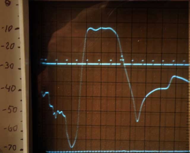

Дата: 28 Июн 2011 09:59:14 · Поправил: RadioKoteg (28 Июн 2011 10:00:13) #
Делал делал фильтр,и почти результат ноль.
вот что я наделал, внутри платка:
АЧХ моего горе фильтра:
АЧХ военного 4х-звенного фильтра:
Помогите рассчитать фильтр.
Даю ТЗ:
Частота 80.300328 МГц.
Ширина полосы по уровню -3 дБ 1 МГц.
Ширина по уровню -80 чем уже тем лучше.
Максимальное затухание в полосе прозрачности которое моя техника сможет выдержать -4 дБ.
Максимальное количество звеньев которое я смогу настроить 8.
Программа Filter Solution сдала свои позиции, так как в расчете было ширина 1 МГц а в реальности 3 МГц.
Научите делать фильтра.

Дата: 30 Июн 2011 11:39:22 · Поправил: RadioKoteg (30 Июн 2011 11:41:42) #
Соорудил фильтр по первой ПЧ в замен широкого:
Внутри:
Результатом очень доволен, теперь есть основа для продолжения.
В закромах нашел два фильтра на 21.400, один шириной 25 кГц второй 12.5, так что становиться реальным обход "зеркалок". Немного отойду от "фильтростроения" и продолжу. Пускай все в башке отложится и пройдет эйфория от полученного результата. А также время пару дней даст понять где спрятаны грабли.
