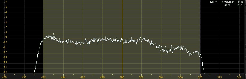

Дата: 17 Авг 2011 04:09:21 · Поправил: RadioKoteg (17 Авг 2011 04:38:10) #
Продвинулся немного, начал разбираться с фильтрами. Есть фильтр 500 кГц шириной 17 кГц который сейчас работает на ЧМ детектор(знаю что надо 12 кГц но нет другого). Второй фильтр шириной 20 кГц на частоту 500 кГц будет работать на перенос спектра на компьютер. Всякие там автономные SSB ВБП НБП АМ я решил перенести на плечи компьютерной программы SDR, по первой причине что эти виды очень редко на УКВ и если они есть то используются через спутники а там сигналы очень слабые и надо смотреть по водопаду на компьютере, вторая причина это если так то трех жизней не хватит и места в этом корпусе. Аппетиты мои насытились и я быстро "попустился" с небес на землю. Все не так просто как кажется, везде все надо согласовывать, куча всяких нюансов вылазит которые обрастают потом обвесом, если так идти то и некогда слушать будет.

согласовать ФЭМ на ЧМ выползли некоторые грабли.
Не согласованный:
Согласованный:
Согласованный при подаче выше уровня:
Вероятно динамически меняется сопротивление усилителя на полевом транзисторе BFG998.
Или так оставить, наверное это и произойдет скорей всего если ничего не взбредет в мои медленно шевелящиеся полторы извилины.. Нужно вводить АРУ по ПЧ тогда от части исчезнет эта проблема.
