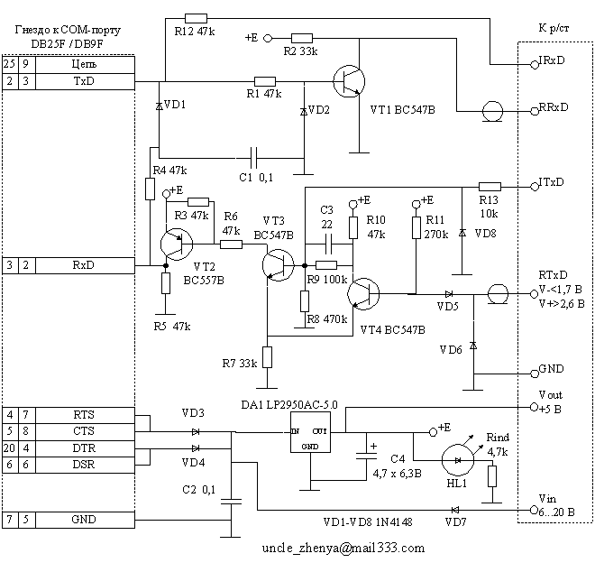

есть USB шнур от телефона с микросхемой PL2303
Собрал шнурок! работает,шьет кенвуд 2260 без проблем а IC-F40G не хочет.

Вот переделал коннектор на станции,может предидущаа фотка непонятна была! http://www.radioscanner.ru/uploader/2011/img_4691_1.jpg а вот схема программатора http://www.radioscanner.ru/uploader/2011/pr_sch.gif А это плата программатора! Где моя ошибка? Ткните носом

Вот как должно быть подключено http://www.radioscanner.ru/uploader/2011/img_4691_2.jpg

На таком пустяке проколоться !
vovunia
с окт 2010
Крым
Сообщений: 20
Дата: 27 Окт 2011 20:27:50 #
сей час опробую!
vovunia
с окт 2010
Крым
Сообщений: 20
Дата: 27 Окт 2011 20:43:37 #
Хвала светлому уму и паяльнику! работает! Спасибо за помощь
