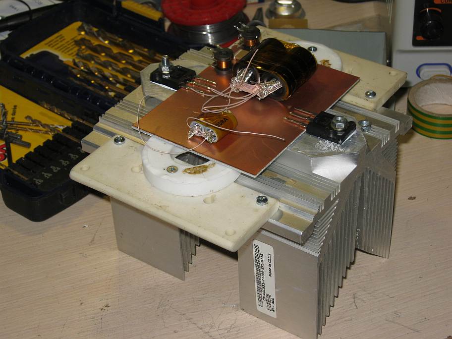

Приступил потихонечку. Намотал трансформатор. В качестве сердечника использовал насадки с кабеля монитора (обе снял с одного кабеля, и проверил проницаемость, чтоб была близкой. Первичная обмотка - один виток оплётки от кабеля RG-233 (посеребренная). Вторичная намотанна сложенным в 4 раза проводом МГТФ, диаметр точно не знаю, но порядка 0.4мм наверное. Обёрнуто всё высокотемпературным полиамидным скотчем.

Итак, собрал, подключил. В качестве источника сигнала - Г6-37, блок питания лабораторный, 30В 5А. Измеритель мощности - прибор из Radioshack. Эквивалент нагрузки - фирмы spinner.
Пока с напряжением смещения не игрался, ибо не нашёл переменника нормального у себя. Сейчас, ток ХХ составляет порядка 3А, при напряжении питания 30В. При подаче на вход синусоиды частотой 3мгц, ток возрастает до 4.77А, выходная мощность при этом - 18 ватт. Если переключить на прямоугольник, то БП уходит в режим ограничения тока, а выходная мощность составляет порядка 25-28 ватт.

Поигрался немножко с смещением, удалось выжать ту же мощность при питаний 17В, ток был 4.9А. Что самое интересное, согласно ваттметру и амперметру, выходная мощность довольно равномерна в диапазоне 2-20мгц, имеет несильный горб в области 3мгц. Насколько безопасно подключать к входу выход трансивера? не спалю трансивер?

Подключил осциллограф. При низком напряжении питания, синусоида симметрично обрезанна сверху и снизу. Если поднять повыше, ограничение пропадает, но сама синусоида чуть-чуть странная, спад более полог, чем фронт .
Вот картинки, синус и прямоугольник.

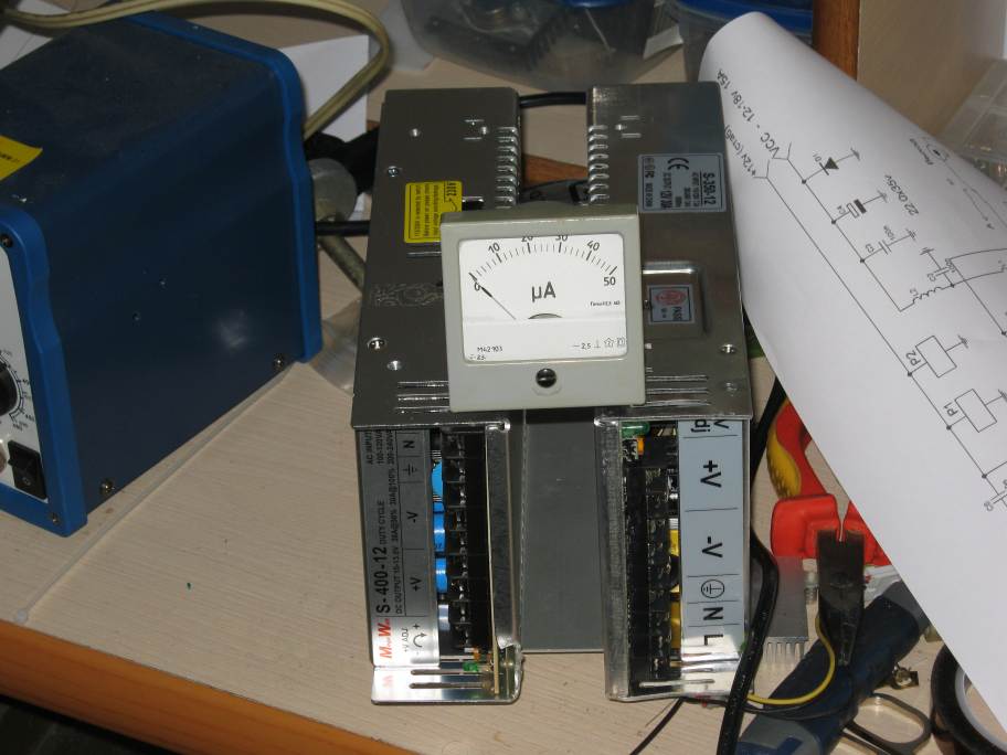

Да, блок питания слабоват. Но это временно, доделаю амперметр, и подключу импульсник, 24В 30А.

Стэкирую блоки питания, прикрутил микроамперметр, сейчас буду шунт подбирать...
