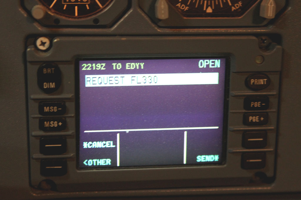

Друзья, сегодня расскажу Вам о CPDLC, оборудовании которое уже предустановлено на всех наших самолетах. Позволяет обмениваться короткими сообщениями с диспетчером ОВД, подтверждать его указания, запрашивать необходимые спрямления и эшелоны. Пока, правда, только в зонах:
- the Brussels Upper Flight Information Region (EBUR UIR),
- the Hannover Upper Flight Information Region (EDVV UIR), and
- the Amsterdam Flight Information Region (EHAA FIR).
В одном из рейсов протестировали оборудование, диспетчера были немного удивлены нашему запросу, а мы от нечего делать запрашивали спрямления то на одну точку, то на другую.
1 Для начала установили связь с Maastricht-UAC
2 Получили подтверждение (разрешение) на использование
3 В страничке запросов формируем наши пожелания и засылаем их на расмотрение
4 В этом примере запросили эшелон полета 330
5 Набрали число 330 на MCDU, отправили на DCDU :)
6 Дождались звукового и визуального оповещения
Подтвердили разрешение и начали набирать новый эшелон ...
