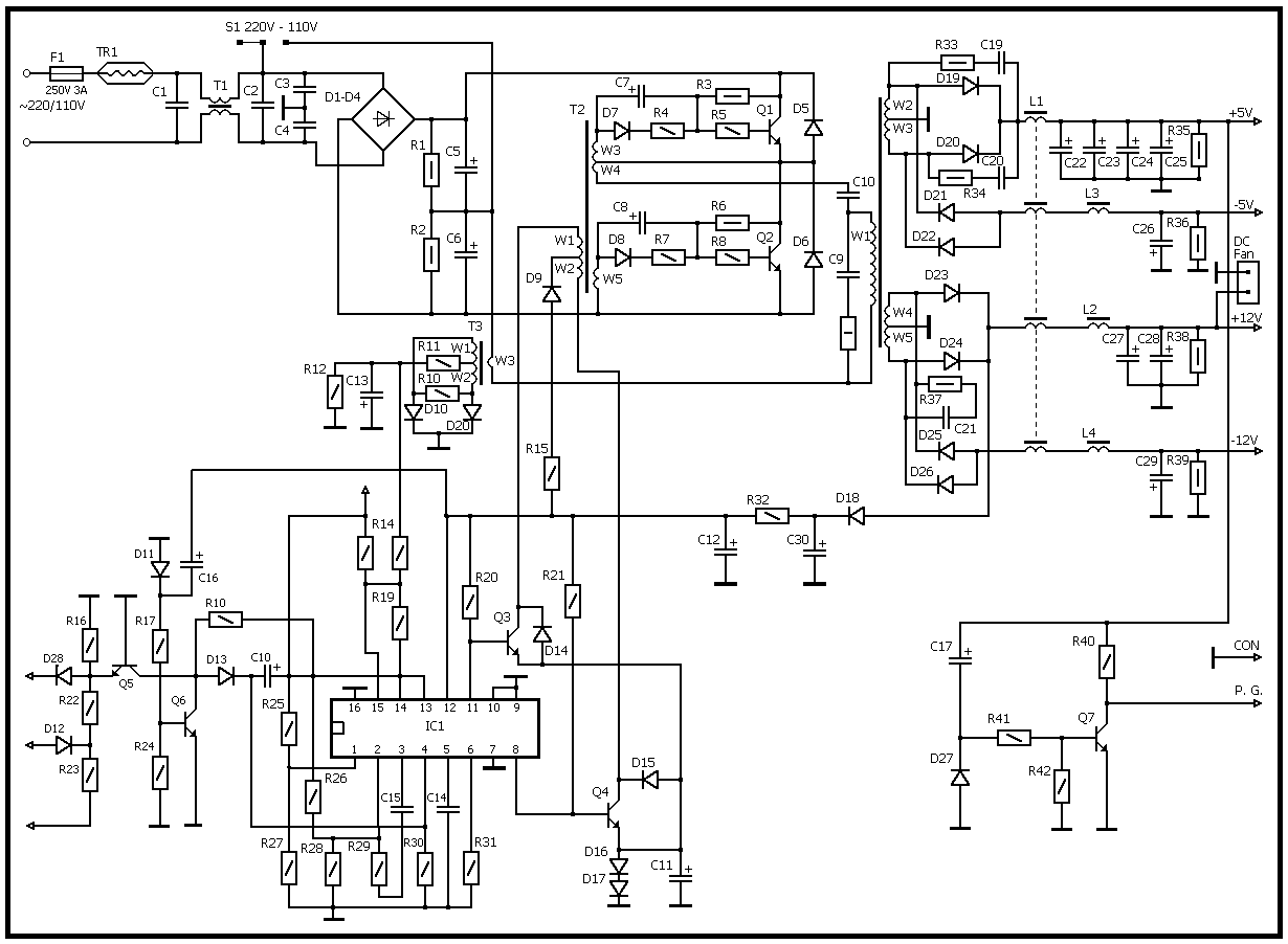

Вкратце: на корпусе не заземлённого компьютера присутствует 110 вольт из сети (из-за наличия двух конденсаторов фильтра БП C3 и C4 http://www.cwer.ru/files/u5/May07/bp2.gif ). Проверить просто - возьмитесь рукой за металлический стояк батареи отопления а другой рукой дотроньтесь до компьютера (под присмотром реаниматолога!) или померяйте напряжение между ними.
Стационарные антенны как правило заземлены. Если подключить приёмник с такой антенной к не заземлённому компу - эти 110 вольт пройдут через приёмник и ему хана.
Таким образом нужно или всё заземлять или использовать гальваническую развязку. Или не подключать внешнюю антенну когда приёмник подключен к компьютеру.
Или использовать это. Телемак.
Я подключаю к ноуту, и пока нет проблем. Или это касается только "стационаров"?
У ноутбука блок питания имеет гальваническую развязку http://radiokot.ru/circuit/power/supply/07/01.gif
