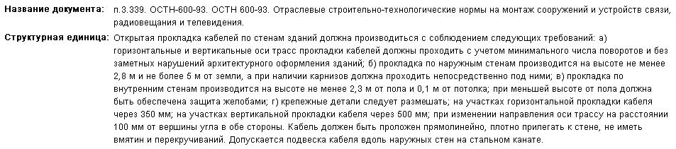

Подрядчик произвел монтаж фидера по наружной стене здания от антенны, установленной на крыше до помещения, где установлена стационарная УКВ радиостанция. Подскажите, какими нормативными документами можно обосновать, что провисание фидера не допустимо и надо прокладовать внутри здания.

Где и как прокладываться будет кабель должно решаться на этапе проектно-изыскательских работ между подрядчиком и заказчиком, с последующим выпуском рабочей, исполнительной документацией.
По нормам радиокабель крепиться должен через каждые 80 см спец.зажимами ...по крайней мере у сотовых операторов именно такие стандарты.
В нете полно Снипов, гостов, РД по прокладке и монтажу различных кабелей.

но акт сдачи приемки не подписали, ищем ГОСТы ОСТ для прокладки фидера. Конкретно кто-нибудь может сказать РД ОСТ или ГОСТ для прокладки фидера не зависимо от типа марки фидера.

остн 600-93

Возможно тут есть.

Вы это искали?

Дата: 07 Фев 2012 12:41:58 · Поправил: Водник (07 Фев 2012 12:45:44) #
ОСТН 600-93 отменен приказом Минсвязи РФ от 21.11.2003 N 133
ОСТН 600-93 был введен взамен ВСН 600-81 «Инструкция по монтажу сооружений и устройств связи, радиовещания и телевидения», хотя думаю что они на 90% идентичны.
