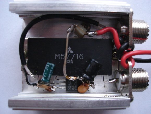

Ищите сборки от Mitsubishi, "шоколадки" их еще обзывают, на вход дадите 10 милливатт получите пару ватт. Остальное по неимению измерительных приборов в школьные годы вы не сумеете настроить, если даже настроите то у вас будет иллюзия что оно правильно работает.
Выше в теме полистайте, вот из темы фрагмент:

Вот это http://vrtp.ru/screenshots/2857_21.jpg без опыта заведется.
Ну если конечно правильно сделать плату с учетом СВЧ, сделать с другой стороны стороны платы сплошной экран, если правильно сделать и часто перемычки то есть вероятность что не заведется. Долгими часами выровняете АЧХ.
