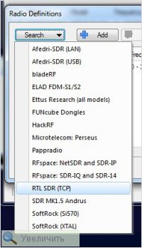

У меня возникли вопросы про фантомы.
Почему na "SDR Console" их практически нету даже на автоматическом АРУ?
Запустил один из самых старых RTL_TCP, и на "SDR Console" качество не в разы конечно, но на 30% лучше.
А главное по краям нету фантомов, как так?
Прога Монстр.
Ну а HD SDR не то что нервно курит в сторонке, она ваааще даже рядом не валялась. Удаляю.

Tevatron:а зачем запускать через tcp ,если в sdr console нативная поддержка донгла-по краям только выше 2.4 msps появляются фантомы и то не всегда-у меня абсолютно одинаково работает шарп и консоль -вторая ненравится жутко неудобным интерфейсом -отсутствием сканера да и много еще чего -хотя там есть свои плюшки несомненно
TevatroN
с дек 2010
Рига Латвия
Сообщений: 451
Дата: 06 Дек 2014 01:16:50 · Поправил: TevatroN (06 Дек 2014 01:32:23) #
avenger78
Может потому что бета версия? щас найду последнюю рабочую версию.
хм, а почему нету RTL по USB?
avenger78
с июл 2013
Ульяновск
Сообщений: 820
Дата: 06 Дек 2014 01:36:46 · Поправил: avenger78 (06 Дек 2014 01:38:30) #
А длл скомпилированные клали в папку программы ? они отдельно скачиваются изза правовых хреней каких то http://www.aa5sh.com/?page_id=65 отсюда скачивайте под свою разрядность винды и закидываете в папку программы
TevatroN
с дек 2010
Рига Латвия
Сообщений: 451
Дата: 06 Дек 2014 01:39:14 #
avenger78
дллки от шарпа катят?
avenger78
с июл 2013
Ульяновск
Сообщений: 820
Дата: 06 Дек 2014 01:41:26 · Поправил: avenger78 (06 Дек 2014 01:41:44) #
нет -я же дал ссылку откуда качать-там уже скомпилированные длл
TevatroN
с дек 2010
Рига Латвия
Сообщений: 451
Дата: 06 Дек 2014 02:15:20 #
avenger78
Я уже поставил, пишет нотхинг фоунд. :(
