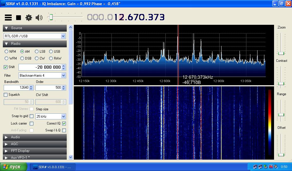

Купил конвертер для японских радиоприемников на микрухе TA7358 , на 4 ногу вход(антенна) - на 6 выход на вход свистка. Кварц пока родной на 20мгц. Еще надо сделать входной BPF и на выход наверное тоже.
Вот картинка на провод длинной 5м(завтра попробую на веревку 40 метровую подключить).
Но судя по картинке неплохо. :)
Просто, быстро и дешево. Но фильтры поставьте обязательно.
