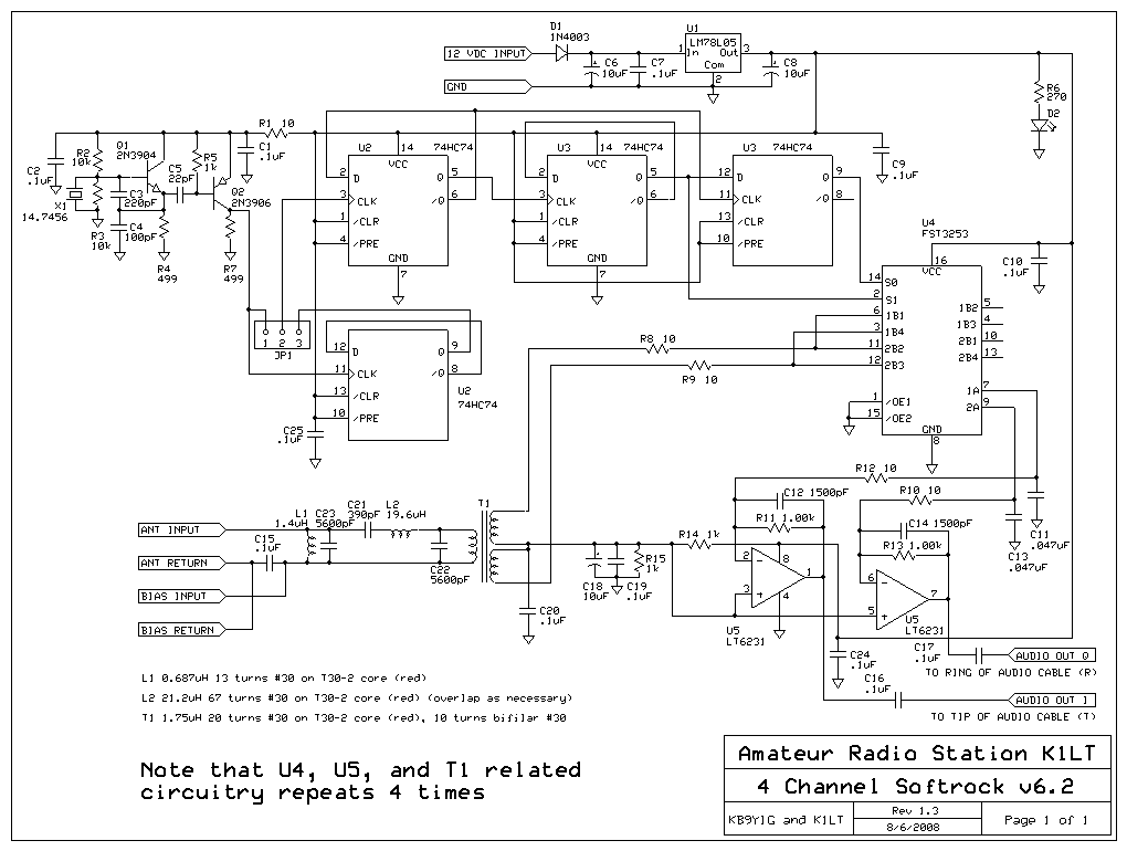

Еще посмотрел даташит на r820t - по умолчанию предлагют использовать 16Mgz, хотя допускают и другие частоты. 28.8 была выбрана по всей видимости для RTL2832.
Думаю, что выбор был такой, чтобы обеспечить следующее: подходящую опору для синтезатора частоты (чем выше, тем лучше спектр будет), а так же как и опора для АЦП в РТЛ-чипе. Все же не стоит сразу свое делать, обследуйте, что получится по параметрам при штатной работе р280 тюнера...
Наверно наоборот
Вот в этой простой и сердитой схеме сдр-приеника http://www.qrz.lt/ly1gp/SDR/zetaschem.jpg не балансный вход и сопротивление входа примерно равно внутреннему сопротивлению ключей коммутатора, около 30-60 Ом.
В других вариантах обычно стоит транс который делает из несимметричного антенного входа балансный для смесителя: http://www.k1lt.com/4-Channel%20Softrock/Schematic.png - так понимаю, если удалить транс Т1 то получим балансный вход. Нужно только подать смещение двумя резисторами в оба плеча.
IF Output Level Impedence Differential 2kΩ//5pF
И судя по схеме Тейлое вход у смесителей 100Ом. А вот тут я уже "плыву"... Нужны ВЧ трансы?
Нужно сделать какую-то согласующую цепь, например Г-образную LC расчитать на 3.6МГц для согласования 2кОм-100Ом и в оба плеча установить.
Да, логично, буду экспериметировать. У меня самого свисток на e4000, планирую прикупить пяток микросехмок r820t для ковыряния.
Насколько я понял, небалансный вход так как смеситель аналоговый Wide analog input voltage range from 5 V to +5 V
В других вариантах обычно стоит транс который делает из несимметричного антенного входа балансный для смесителя: так понимаю, если удалить транс Т1 то получим балансный вход.
Что-то я совсем запутался, транс же для того и поставили, чтобы балансный из несимметричного получить.
В теории слабоват, что почитать, куда копать? На всякий случай микросхема смесителя http://www.ti.com/lit/ds/symlink/sn74cbtlv3253.pdf
А их что продают в розницу?! Кто-то говорил, что только крупными партиями тем, кто намерен что-то производить на них, тогда и даташит дадут нормальный, но для внутреннего использования.
В первой схеме вход не балансный т.к. удобно антенну подключать, транс не нужен. Схема упрощенная.
Во второй схеме немного не так ключи расположены в сторону антенны, поэтому там стоит трансформатор, который обеспечивает симметричное подключение несимметричной антенны к смесителю ну и согласовывает 50 и 100 Ом.
Лучше дайте конкетную схему, по которой вы смеситель собираетесь делать, тогда придумаем, как его лучше согласовать с 2 kOhm balanced.

Лучше дайте конкретную схему, по которой вы смеситель собираетесь делать
Там плохо маркировка видна. Смеситель sn74cbtlv3253, ОП-ы LT6231, фазовращатель на 74LCX74. Как-то так.
