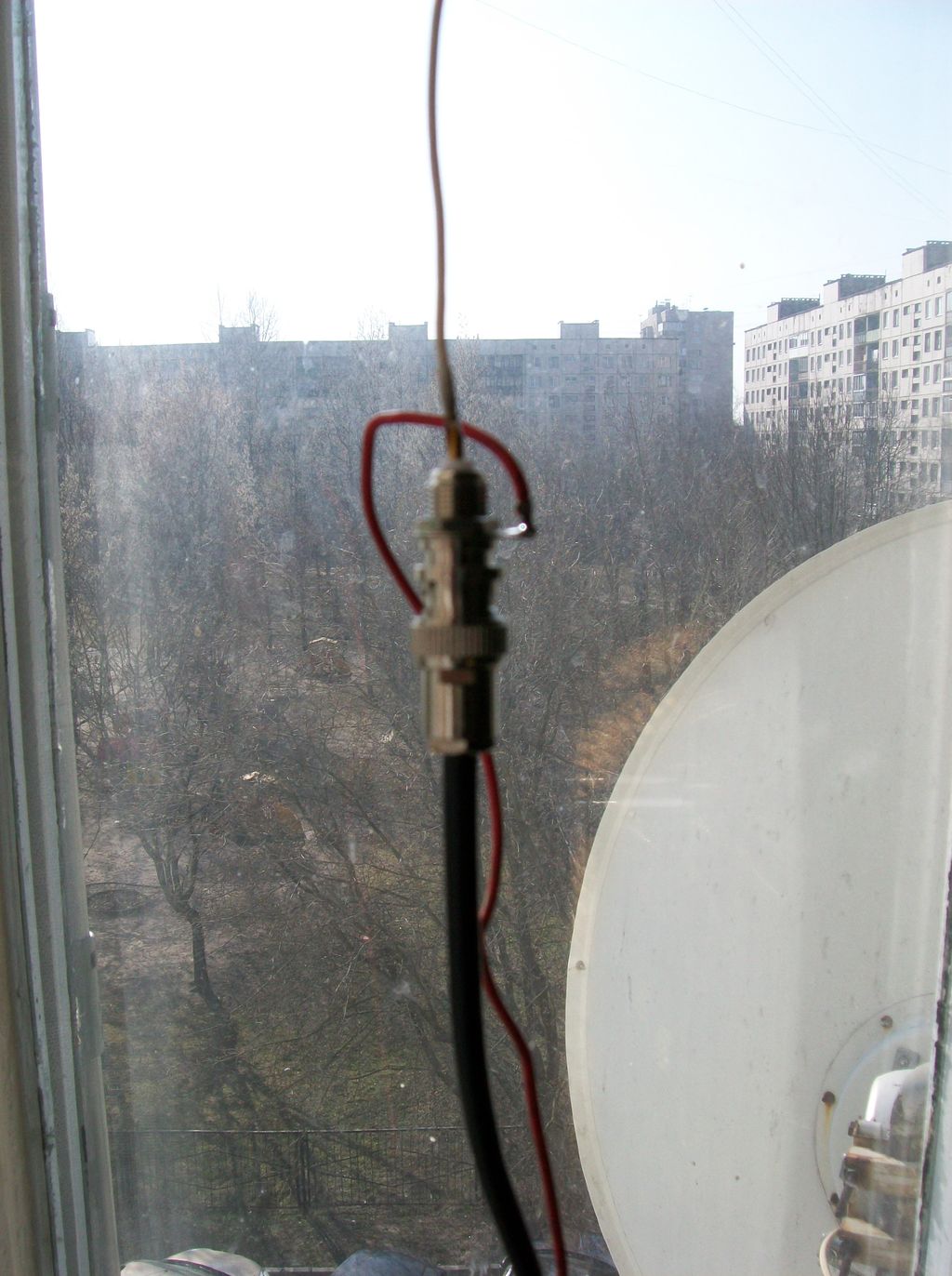

Доброго времени суток.
Вот скрины работы моего свистка на наклонный луч 25 метров и с модернизированным драйвером для работы на КВ безо всякого конвертера и аппаратных переделок.

Дата: 12 Апр 2015 10:28:49 · Поправил: ps23481 (12 Апр 2015 10:32:12) #
TevatroN А можно по подробнее? Я подобные драйвера ставил, и ниже 14МГц приема нет. Или у вас мод с трансформатором на входе сразу на АЦП RTL2832?
У меня самый обычный гаджет, без каких-либо вмешательств. Это видно по окну настроек шарпа (программа работает с квадратурной обработкой сигнала, а не с IQ директ семплинг). В самой программе используется изменённая версия rtlsdr.dll & librtlsdr.dll взятые с этого форума. Вот моя программа Sdrsharp.
В качестве антенны использую кусок монтажного провода (ПВЛ-2 25метров), выброшенного с окна пятого этажа на ближайшее дерево. В качестве согласования (и отстройки от индустриальных помех ),а так-же простейшего преселектора- использую самодельный антенный тюнер (конструкция выходного дня). В качестве земли батарея отопления. Как видите; ничего сложного!
