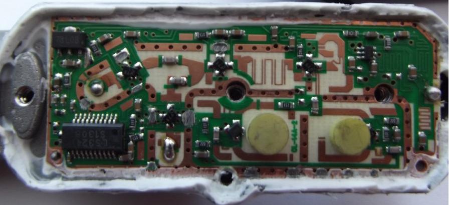

Сегодна принимал на EzTV668 маяк на 1296,74 мгц
Потом подключил конвертер LNB от спутникового телевидения , с небольшими доработками частота опускается до 10ГГц и попадает в любительский участок , прием сигнала на 10.45 ГГц от маяка прошел успешно , сигнал конвертером был перекинут на 1270 мгц и дальше принят донглом.
feri
Offline3.6
с апр 2005
Страсбург ФРАНЦИЯ
Сообщений: 2637
Дата: 08 Сен 2012 22:35:29 · Поправил: feri (08 Сен 2012 22:43:04) #
вскрываем LNB
отрываем керамику которая меньше размером
приклеиваем на винт который находится над большей керамикой , чем ближе приближаются керамические пятачки тем ниже опускается частота , опускаем до граници срыва генератора ( в некоторых случаях как на фото керамика была толстая и крышка плохо закрывалась поэтому тут либо точем керамику либо берем другую модель LNB в которой керамические пятачки тоньше либо модель в которой больше места для винта )
между донглом и lnb добавляем эту схему питания

feri как раз хочу сделать подобную штуку, подскажите пожалуйста - как запитывали LNB? Есть LNB С-диапазона, у низ частоты 3.4-4.2 можно ли его перетянуть на частоты выше и на сколько?
Как так? Или конвертор без ФАПЧ? Как его можно вниз "утянуть", если он засинхронизирован с опорником через делитель и схему захвата?

питание подавл как на схеме выше, подавал 13,5 вольт
как переделывать LNB С-диапазона подсказать не могу, потому как сам за помощью с переделками обратился к местным любителям СВЧ частот, на фото видно шэк одного из любителей в котором и перестраивали мне LNB Ку диапазона , на экранах мониторов у него принимаются различные репитеры ATV .

john_qkk
так как на фото показано, так и утягивается вниз. если приближать просто винт частота поднимается а если с приклееной керамикой то опускается, когда буду переделыват следующую головку , засниму все на видео поэтапно, думаю будет всем полезно.
также о перетягивании частоты
здесь http://www.qsl.net/pa3gco/
и здесь http://www.cqham.ru/forum/showthread.php?t=2293&page=126 также в этой ветке описывается как надо перевернуть транзисторы в конвертере чтоб получил ся передатчик , народ пишет что мощность получается от 20 до 4о мВатт на 10ГГц
Тогда понятно. Это, видимо, LNB без ФАПЧ.

feri Спасибо! Я думаю всю сборку сделать в металлическом корпусе, чтобы еще и экранировать его.
Кстати, а перегрузки нет? Вот здесь пишут, что нужен аттенюатор.

toksin
усиление было на минимуме в SDR charp . потом забыл переключить на максимум да так и принимал маяк на 1296,74 по минимуму усиления.
думаю надо пробовать перетягивать дешевые китайские LNB , чем дешевле тем меньше в них фильтров и проще схема , а значит и утянуть будет легче.
заказал вот эту http://www.ebay.com/itm/High-GAIN-UNIVERSAL-SINGLE-KU-BAND-LNB-4-HD-satellite-receiver-AZBOX-EVO-Opticum-/300737243168?pt=US_Antennas_Dishes&hash=item4605562820
когда прийдет посмотрю пригодна ли эта головка для наших дел, если нет будет использоватся по прямому назначению.
