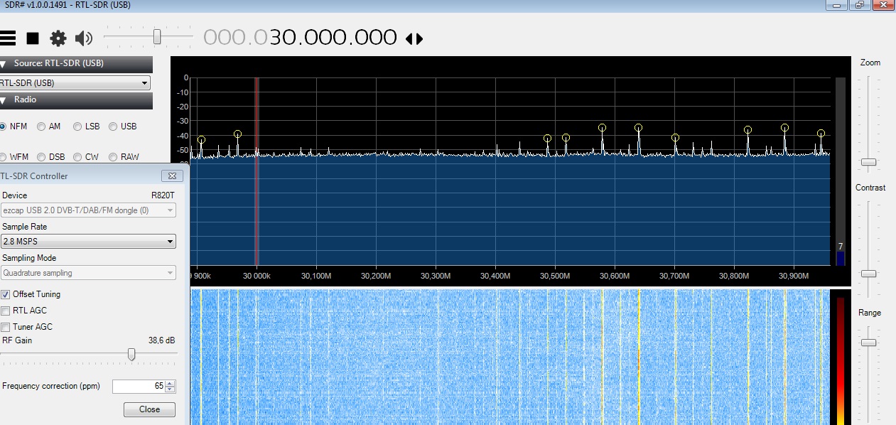

to all
Пришло и мне это чудо v3
Без фильтров на КВ сомнительное удовольствие - присутствуют зеркалки с f=28.8-fпомехи
Ниже изображение для примера (верхняя боковая в нижнюю преобразовалась)
ps - сверху на водопаде помеха от монитора, разъема пока нет, антенна провод 1.5м, устройство в 4м от монитора (скриншот с выключенным монитором делал)
Только выше 14.4 Мгц. ниже зеркалок нет. Если внимательно всмотритесь в изображение, то видно, что зеркалка относительно 14.4 мгц. все дело в зонах найквиста.

ivanovgoga
У меня есть, причем много таких, проверял специально...
Например, вещалка с 17615 сидела на 11185.
Посмотрите, вот сейчас:
Принимается на обычный радиоприемник только то, что на 17МГц.
Кстати, та формула выше несет тот же смысл, что и сказанное Вами.
ivanovgoga
с янв 2014
Грузия
Сообщений: 3614
Дата: 19 Фев 2017 14:45:51 #
Да есть, но чтобсидела на 11185.
у вас на скрине на 11185 ничего нет.

ivanovgoga
с янв 2014
Грузия
Сообщений: 3614
Дата: 19 Фев 2017 16:02:40 #
Сделайте простой преселектор по входу.
