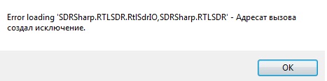

Попытался поставить последнюю версию SDRSharp rev.832 , при старте картинку выдаёт
[img][/img]
Предыдущая 792 работает нормально. Кто нибудь сталкивался?
Ссылку киньте.

Только что поставил SDR# Dev (Continuous Integration, Last Changed Rev: 838 )
Всё работает. (Win7).
Попробуйте разные версии бибилиотек rtl_sdr. Просто у них тоже новые версии выходят, а шарповцы параллельно пишут, вот и получается разнобой.
Это касается и вылетов программы при попытке настроить параметры свистка.
