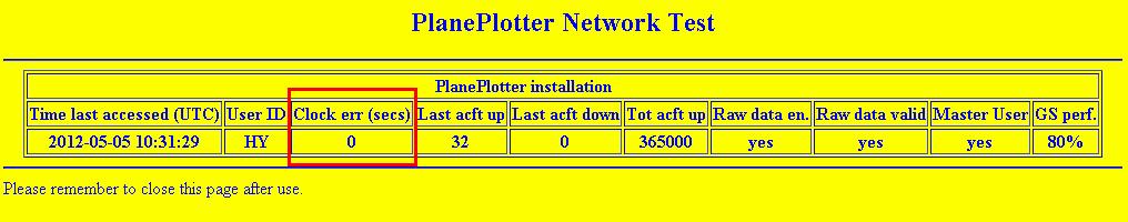

Я так понимаю вот этот параметр (в красном квадрате) отвечает за "качество синхронизации времени"?
А что обозначает параметр - 80%

Тут от них рассылка была, в которой говорилось, что те у кого ГС ПЕРФ меньше 40%, будут снимать МЮ статус. У меня тоже клок+еггог 0. Видимо их там самих глюкнуло либо у вас задержка скачет.

nakos
понятно теперь за какими показателями смотреть. спасибо
