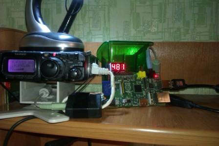

Добрый день всем.
Представляю мой WSPR маяк на основе микрокомпьютера Raspberry Pi (RPI) 2-й версии с 256 Мгб памяти, сборка 2012-10-28-wheezy-raspbian. Кто не знаком, то смотрите здесь http://www.raspberrypi.ru/ . К сожалению, полноценную работу программы WSPR я так и не смог реализовать. На сегодняшний день программа работает только на передачу. Проблема для меня оказалась в звуковой карте. Я приобрел одну из самых дешевых: С- Media USB 2.0 Virtual 7.1 Channel Audio 3D Sound Card Adapter. Заставить корректно работать эту карту на вход мне так и не удалось. Вроде бы учел все рекомендации, какие нашел, но избавиться от шума, искажений, временных задержек так и не смог. Приобретать сертифицированную для RPI карту пока воздержался т.к. стоит немногим меньше самой RPI. Аудиовыход реализован через штатный ЦАП, но избавиться от С- Media USB не удалось, т.к. WSPR требует, чтобы присутствовали все аудио устройства. Решать эту проблему путем корректировки исходных текстов я не рискнул. Возможно, в сборке 2012-12-16-wheezy-raspbian, что-то изменится в лучшую сторону в плане работы устройств USB.
WSPR загружается автоматически при включении питания, поэтому ни клавиатура ни мышка, а также монитор не требуются, конечно, это при условии работы на выбранном заранее диапазоне. При необходимости перенастройки программы WSPR надо подключать все необходимые аксессуары.
В итоге получился такой сетап:
- плата RPI;
- миниадаптер WiFi usb 2.0 802.IIN;
- портативная антенна MFJ-1899T;
- трансивер FT-817ND;
- источники питания;
- аудиошнур.
Испытания проводил на 20-ке 17.12.2012. Общий вид и карту испытаний прилагаю. Красные цифры это вольтметр, т.к. RPI чувствительна к питанию и необходим контроль.

С такой картой вряд ли удастся избавиться от шума.
Собсвенно я по этой причине и остановился пока на варианте - только на передачу.
Хотя по ихним форумам пишут, что обходят эту проблему, но испробовал все их рекомендации и ничего не вышло. Надо приобретать сертифицированную карту.
И еще. Малинка конечно слабовата не только с графикой. При обработке WSPR сигнала произзводся очень серьезные вычисления сложных математических функций с плавающей точкой, что также садит процессор, хотя опять же они пишут, что и с этим можно бороться, но я пока не занимался. Я установил FLDIGI и понял, что я пока вовремя остановился в настройке приема, т.к. fldigi у меня нормально так и не заработала - процессор просаживается на 100% и одни тормоза. Может все это по причине, что я чайник в Linux? Если есть ГУРУ на ветке, то подскажите.
