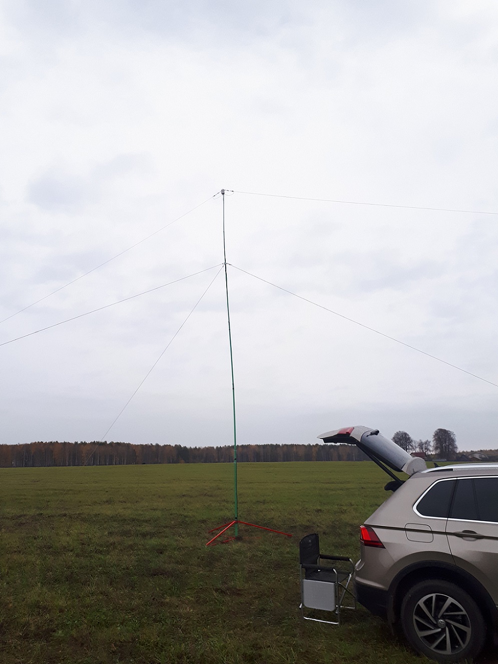

Дата: 06 Окт 2019 12:24:39 #
Приветствую!
Берег р. Припять, радио и чистый эфир.
Испытываю новую катушку и штатив из Китая для антенны.
Еще один из вариантов проходной радиостанции.
https://youtu.be/6XLE-gt21SU
