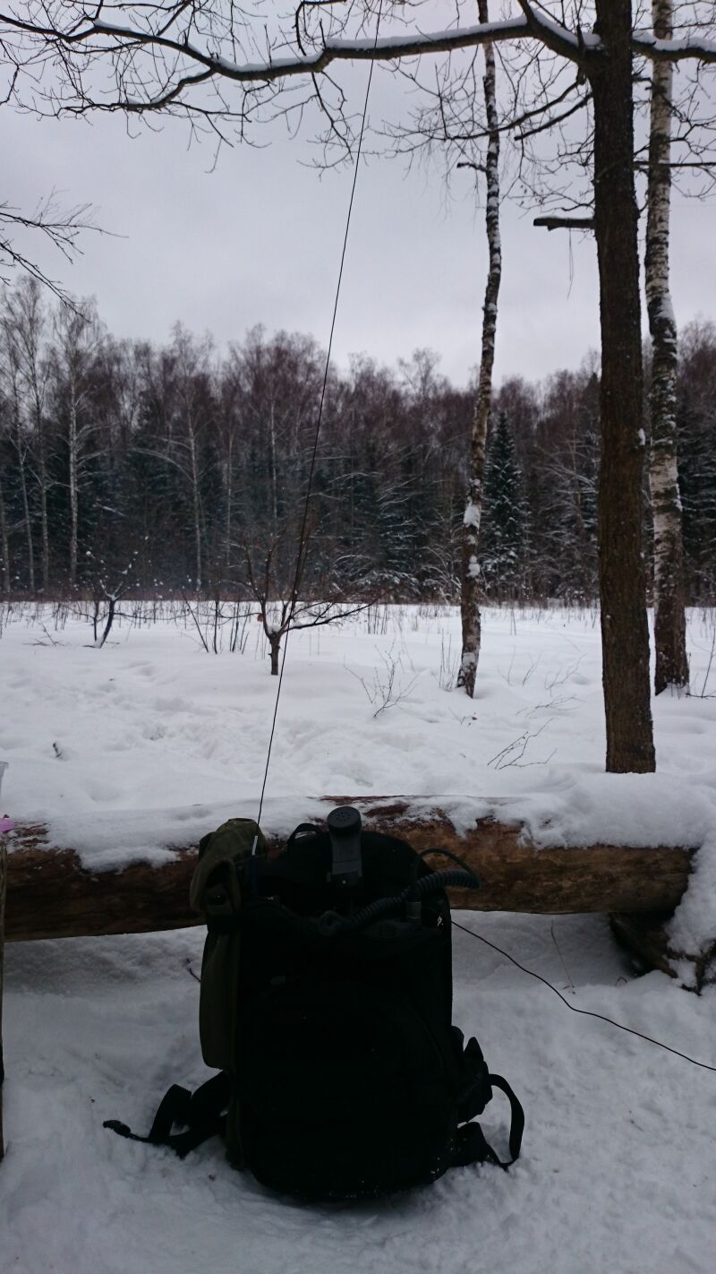

Прокатился сегодня на лыжах, с собой в качестве полезной нагрузки кроме прочего захватил рюкзак с манпаком. На привале развернул аварийную проволочную антенну в конфигурации "штырь-6м+противовес 12м". Как всегда на частоте была дежурная активность корреспондентов со станций малой мощности, а также работающих из полевых и прочих необычных условий. За короткую 20-минутную стоянку удалось успешно поработать с корреспондентами, находящимися в условиях /м, /щрп, /п. Было интересно. По пути до лыжни туда и обратно, наблюдал и работал дробь М, однако не очень успешно, так как были сложные условия движения и напряжённая помеховая обстановка - путь пролегал через густонаселённую местность.
Несколько фото из леса - окружающая действительность и фото с привала, видна аварийная проволочная антенна, уходящая почти вертикально вверх и противовес, лежащий на снегу и кустах.
