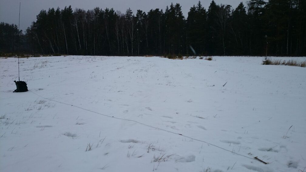

По результатам наблюдений - пятый канал на этих выходных 7-9 марта был весьма насыщен корреспондентами, работающих из внестационарных условий /p, /m, /qrp, в том числе на укороченные штыревые антенны. В рамках очередного мероприятия "День манпака" его участниками было проведено много интересных связей и экспериментов.
Ниже мои картинки и видео с прошедшего викенда - работа велась из временного QTH и с поля.
Работа с поля на антенну "штырь-3м". С противовесом 10м качество связи значительно улучшилось:
Работа с веранды на манпак и антенну симметричный диполь Д2х10, запитанной кабелем длиною 25м:
Видео с поля:
RN3ZF

После выходных понял, что все вертикальные, гибкие антенны в лесу не работают. Нравятся им просторы без препятствий.
Так и есть, от стены леса надо хотя бы метров на 10-20 отходить.
Ware
От неразборчивого присутствия, до уверенного присутствия с 20% приема информации.
