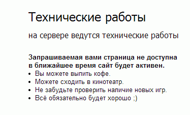

Большое обновление - http://sdrts.amoti.ru/novosti
TSSDR
Не успел скачать.
Второй день на сайте технические работы, что явно говорит, что это не технические работы
Не могли бы в другое место выложить, если сайт накрылся?!!

Я сам только узнал. Боюсь что сайт хостится на Украине. Буду разбираться. Если улучшений не будет выложу на яндекс диск.

Сайт заработал.

Периодически отваливается. Посещений сегодня меньше чем вчера, но посетители были в течении дня. Будем надеяться - все наладится.
Обновление: вроде сайт стабилизировался. Успел накатить обновление CTCSS плагина. http://sdrts.amoti.ru/novosti
