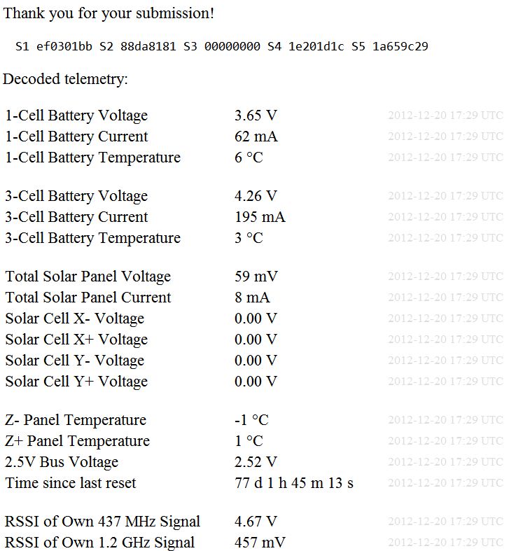

пару минут назад прошел , вот его телеметрия
hi de niwaka japan
S1 EF 04 01 BA S2 88 DB 81 81 S3 00 00 00 00 S4 20 21 1E 1E S5 1A 5F 17 91

Пока ожидал Fitsat поймалKKS-1, тоже морзянкой вещает 437.385. Больше 20 лет не принимал морзе, но проблем не возникло.
По Fitsat отправил рапорт, скачал программу декодировать телеметрию. Там в последней строке (S5) информация о времени работы спутника. Сверил с данными feri, вроде ничего не напутал.
Первая картинка feri, вторая сегодня ~17:50 Мск (на солнечной стороне), третья ~22:40 Мск.
Остальные четыре спутника в Орбитроне крутятся, но поймать никого не удалось, может они уже того, всё...

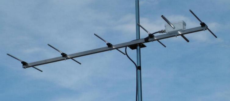

Дата: 21 Дек 2012 17:13:29 · Поправил: TDK (22 Дек 2012 16:56:52) #
С 22 декабря по 6 января студенты на каникулах, экспериментов не будет. "Prof Tanaka sent this notes about this: "Our school is new year vacation during 22 Dec. to 6 Jan. No student here these days. To set commands for NIWAKA these days, I have to set myself.""

Коллинеар Opek 200, с заявленными 8 dB на 70 см практически ничего не слышит на большом расстоянии, а чем ближе спутник, тем сильнее замирания, половина знаков теряется.
Зато с зигзагом сигнал намного лучше, почти нет замираний и ловит до самого захода за горизонт (почти 2300 км), висит неподвижно, в одном направлении (юго-восток). Вполне хватает принять сразу два рапорта (по 3 минуты каждый).
feri
http://www.qsl.net/d/dk7zb/70cm/6-El-breit.jpg
Как её располагаете, ведь спутник практически над головой пролетает? Или есть какая хитрая поворотка?

Дата: 21 Дек 2012 18:45:40 #
TDK
все очень просто 6 + 4 el DK7ZB
