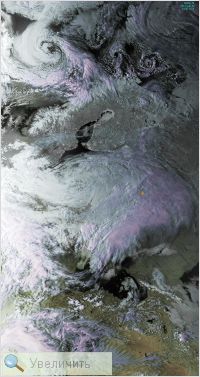

Вылез на дачу. По возможности свежачки буду вывешивать.
29.03.2013 20.12мск NOAA-15 Москва
С картой

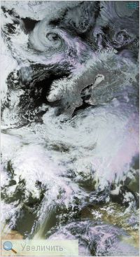

Дата: 30 Мар 2013 09:17:20 #

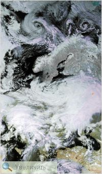

Циклон подтягивается с запада
30.03.2013 08.17мск NOAA-15 Москва
С картой

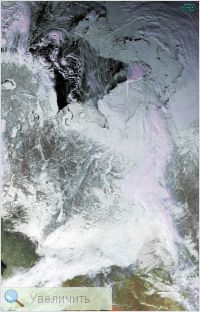

Дата: 30 Мар 2013 12:03:13 · Поправил: marquis (30 Мар 2013 12:24:05) #

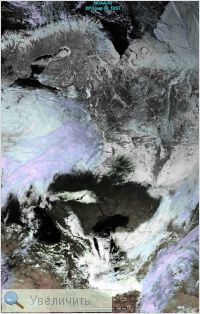

30.03.2013 10.33мск NOAA-19 Москва
С картой
Sergey393
Сфоткал тут железки )
Приемник R2FX
Трехэлементная антенна, самоделка. Направляю вручную на спутник во время пролета прямо внутри дома (на даче). В городе такая же балда на балконе висит. Очень хорошо работает, в том числе на авиадиапазон )
Выполнена по этой схеме, только пересчитана на 137 МГц: http://www.dxzone.com/cgi-bin/dir/jump2.cgi?ID=17115
Еще один вариант из четырех элементов. Особой разницы по сравнению с предыдущей не заметил, разве что постабильней сигнал держит
Летом ставлю над крышей квадрифилярную антенну Diamond KE 137. Она в отличие от двух других - всенаправленная, руки свободны :) но у горизонта ловит неважно.
Также можно самому собрать: http://hobitus.com/equipment/antenna/
Софт: WXtoImg 2.10.11 и SatSignal V5.2.2.565 (на 4-ой странице тут обсуждали подробно)

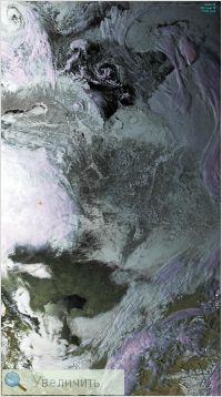

Дата: 30 Мар 2013 14:47:26 · Поправил: marquis (30 Мар 2013 14:47:58) #
Sergey393
А разве снимок 30.03.2013 10.33мск NOAA-19 Москва был принят не на частоте 1698 Мгц в HRPT фомате с разрешением 1 кмпиксель?
Если бы :))
Нет, к сожалению, у меня нет оборудованияи для приема в формате HRPT. Все размещаемые мною снимки приняты на частоте 137 МГц в формате APT.
30.03.2013 12.12мск NOAA-19 Москва
С картой

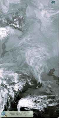

Дата: 30 Мар 2013 16:48:14 #

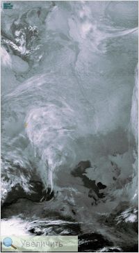

30.03.2013 16.26мск NOAA-15 Москва
С картой
Инфракрасный

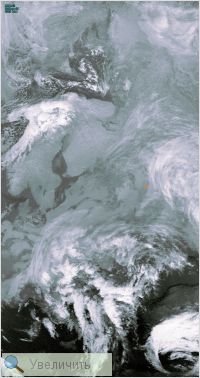

Дата: 30 Мар 2013 18:26:47 #

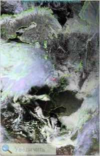

Циклон активно продвигается на восток. Гидрометцентр дал предупреждения по Брянской, Курской, Орловской областям - сильный снег, мокрый снег, метель, налипание мокрого снега, на дорогах снежные заносы.
30.03.2013 18.06мск NOAA-15 Москва
С картой
