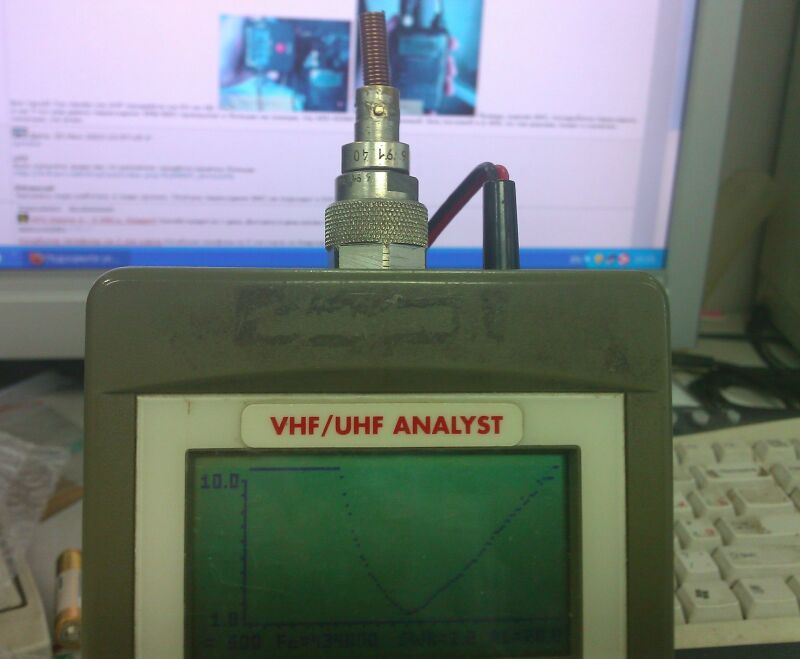

Доброго времени суток, подскажите укороченные антенны для сабжевой портативки, размерами менее 5см (см. картику). Использую станцию по работе и иметь широкополосную антенну зачастую смысла не имеет. Если кто-то сможет изготовить подобную антенну, прошу в ЛС, за мной не заржавеет. Резонанс нужен в пределах 458 - 458.5МГц.

Я к своей YEASU VX-6R вместо штатной антенны, ну очень толстой и неудобной прикручиваю антеннку от BAOFENG UV-3R для диапазона 400 мГц. UHF антенна имеет резонанс в районе 420Мгц (измерено прибором AEA SWR-121). Длина 75мм. Компактнее конечно получается "комплекс", но вот по эффективности ... увы... Поэтому на VX-6R у меня всегда стоит SRH-519. Она хоть и длинноватая, но тоненькая и гибкая. К тому же сразу на интересующие меня диапазоны (2 метра и 70 см).

Мне нужна стабильная работа в пределах помещения 55*40м, заставленного электроникой по самое небалуйся (собственно из-за шума вентиляторов приходится пользоваться рацией, чтобы не орать через всю пультовую), на штатных есовских резинках на мощности 0.3Вт на VX6R и 0.5Вт на VX3R была работа из любой точки в любую на всю шкалу со включенным аттенюатором и DCS.
Можно компромисный вариант
нет, лучше пенек, так и у охраны на проходной вопросов меньше, когда антенка почти не выглядывает из кармана рубашки.

Вот такой 7см пенёк на UHF продаётся на DX за 4$: Правда, разъём BNC, понадобится переходник, я на 7-ку уже давно переходник SMA-BNC прикрутил и больше не снимаю. На 455-459МГц КСВ приемлимый. Есть похожий и в 409, но там дороже, может и качество получше, не знаю.

Как бы мне проверить имеющиеся штырьки(2-х диапазонные)?
1- штатная YHA-64 (от yaesy vx-6r)
2- COMET sma-3
3- Diamond srh 701
Все штырьки для пользования с yaesy vx-6r.
Опытным путем кажется что srh 701 лучше чем две первые. А sma-3 анологична штатной( хоть и длиннее) на стандартных частотах.
Может есть опыт?
Подскажите.
Антенным анализатором. КСВ-метром, на худой конец. Индикатором напряжённости поля.

Ни квс - метра и ни анализатора нифига нет (даже у знакомых)
Покупать для разового замера нет никакого смысла так как я во всех этих данных сам не разберусь
Посему хотел узнать информацию из личного опыта (может уже кто-то все проверил) или с пузырьком пЫва (ну или морса) готов произвести процедуру проверки
Тогда к экстрасенсу или гадалке какой обратитесь, можете и сами карты раскинуть, говорят, что они не врут. хотел узнать информацию из личного опыта
У китай-антенн параметры гуляют не то, чтобы от партии к партии, а зачастую и от экземпляра к экземпляру.

Ну тогда хоть рейтинг почитайте, там, кстати, все три модели, которые вы упомянули, есть: Антенны УКВ - портативные
wazzap
с мар 2018
Кисловодск
Сообщений: 49
Дата: 22 Мар 2018 20:49:59 #
Я читал уже их. Спасибо за ссылочку!
Но как раз там и прочитал что половина из них в китае производятся
Одна антена у меня точно ЖАПАНЬ(та что с радейкой была), про остальные не уверен что они оригинал.
Вот и думаю что лучше бы их проверить
