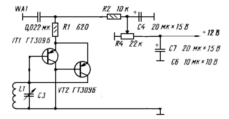

нарисовать ручкой на бумаге схему откорректированную уже?
Не умею рисовать ручкой на бумажке.
Схему детекторного приемника рисуйте, скажу кода подключить.
R2 заменить на доп переменник для плавного подхода к порогу.

Схема самая простая какую нашел
Диоды Д310 напряжение перехода если правильно понимаю 200мв.
Диоды Д20 хуже получились: 300мв
Транзистор нашел только один ГТ309. Возможно его заменить? МП42Б,ГТ115Б есть
и КПЕ с наушниками уж заодно.

negermes
Сколько фоток!
1.Ваша схема не работает т.к. с ашибкой.
Теперь понятно почему приемник молчит как партизан.
ВЧ токи прошедшие через детектор упираются в индуктивность телефонов
и останавливаются.
2. Даже если ошибку устранить будет работать плохо т.к. связь с детектором не регулируется.
3. Объясните почему 10(!) витков?
Вспомнил. Медная трубка)))
Нельзя т.к. нужен германиевый ВЧ, а мп42 герамниевый НЧ.
Есть масса старинных книг с правильными схемами и описанием того как
изготовить приемник практически из нечего. Если антенна метров 40 вполне будет
ловить СВ.

Товарищи,дело в том что плоховато понимаю...
и останавливаются.
Вы имеете в виду что параллельно с телефонами нужен конденсатор?
Связь катушки с детектором не регулируется? Но ведь если делать отводы тогда повысится добротность и снизится сила сигнала. Яхочу для начала хоть что-то поймать..
Медная трубка это плохо? Можно и трубкой 90 витков сделать. Ориентировался при изготовлении катушки на КВ.
Только тут обьяснили бессмысленность ДП на КВ.

2) Разных схем очень много, каждый предпочитает какую-то свою. Приведу и я свою любимую. В этом средневолновом приёмнике настройка на станции производится с помощью "ферровариометра", т.е. с помощью подвижного ферритового стержня, который можно свободно перемещать внутри каркаса катушки (при этом перекрывается диапазон примерно от 0.5 до 2.5 МГц). Но если будет ещё и конденсатор переменной ёмкости, то это только лучше - будет больше возможностей для настройки на станции, шире диапазон.
В качестве диода здесь используется переход "база-эмиттер" высокочастотного германиевого транзистора;
Привет всем . Подниму тему . В этом посте есть фото , со схемой и транзистором . По транзистору есть вопрос , на картинке неразборчиво видно марку транзистора , а именно это П416 , или это П41Б ?
