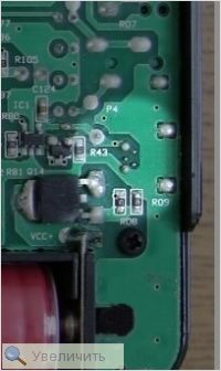

Дата: 01 Окт 2020 20:39:47 · Поправил: loarans (01 Окт 2020 20:40:02) #
Теперь в моем приемнике нет ступеньки при регулировки громкости при разряженном аккумуляторе! УРА! как же меня это выбешивало!
м/с усилителя мощности вполне тянет весь диапазон напряжения на аккумуляторе, но! система электронной регулировки громкости начинает отказывать как раз при 3,7 В. как раз когда аккумулятор выходит на номинальное напряжение. Что делал.
Эксперименты:
1) отключил две ножки питания м/с и подал на них питание отдельно, приемник прекрасно работает, но порог 3,7 В на м/с УМ.
2) попробовал соорудить для УМ отдельное питание на китайском DC-DC преобразователе на МТ'шке. Думал, запакую хорошенько в экран и норм. Но не тут то было. В ощем прекрасно заработало, но! на высоких уровнях громкости преобразователь улетает в защиту и даже полторы тыщи мкФ по питанию м/с не спасают. Надоело, слишком сложный путь. Тупиковый путь.
4) замена м/с УМ на другую.. не делал - нужна м/с с той же разводкой и электронным регулированием, а если с регулировкой сигнала по входу, то... что мешает это сделать к штатной )))
3) и Ура! прекрасно, просто, великолепно! Пошел в радиомагазин, купил сдвоенный потенциометр тех же габаритов, только потолще. принес домой и увидел, что его ручка чуть длиннее. Не беда, у меня есть дремель, пара минут, раз раз и готово. Потенциометр встал, как родной. чуть только подрезал резиночку прикрывающую клавиши. Снял пару резисторов соединяющих выхода предусилителя с входом УМ, запаял пять проводков и.. все.. Заработало! Никаких ступенек на низком питании, плавная регулировка. Разводка платы прям отлично подходит для такой модификации. Все настолько просто оказалось, что восторг. всего то час потратил.
http://www.radioscanner.ru/uploader/2020/20201001_203436-.jpg

Дата: 01 Окт 2020 21:24:09 · Поправил: Simon (01 Окт 2020 22:18:13) #
loarans
Мои поздравления...
Полную схему переделки в студию плиз.
С сигнальной частью ,более менее понятно, а как с управлением громкости электронным путём стало...!??
P.S.
Всё дело в том, что проблема там на поверхности.
В неспособности эл регулятора громкости АРА2968 переваривать менее 3,5В.
О чём и говорит её даташит:
При разряде Акк, есть ещё некоторое падение на ключах управления питанием:
Т.е. проще говоря нужно одно условие, необходимо. обеспечить напряжение регулировки всегда выше 3,5В.
А так как нагрузкой является резистор регулятора громкости 100К//33К(R89), то это сделать нетрудно.
То что основная схема работает линейно, с выключенным эл. регулятором(как у вас), то это только подтверждает ,что идти нужно в этом направлении.
Ну или как в вашем случае, уйти от эл. регулятора совсем, перейти на классику.
Только её проблема (от классики) останется ... со временем переменные резюки потрутся и начнут шуршать...

Simon
дык какая схема ) смотрите, как только отпаяете разъемчик от бывшего потенциометра, м/с умзч сама встанет на максимальное усиления, т. к. по седьмой ножке у нее резистор на массу уже стоит. его трогать не надо. он у меня просто переставлен. на его штатном месте полоски оторвались. забудте ) далее,
отпаять резисторы r60 r65. они связывают выхода предусилителя на оу с входами умзч.
выхода предусилителя еще идут полосками рядом с установленным потенциометром, их проводками на верхние контакты. средний контакты потенциометра - движок проводками к входу умзч на место выпаянных резисторов r60, r65 на сторону входа умзч.
нижние контакты потенциометра на массу. она рядом.
ну правда, лень рисовать, ничего хитрого.))
да, потенциометр у меня 20 кОм, но можно и 10. брал 20 потому что сначала думал регулятор подключить до предъусилителя. а там силиконлабс, она по выходу высокоомная. но вовремя удумался и включил потенциометр после предъусилителя.
