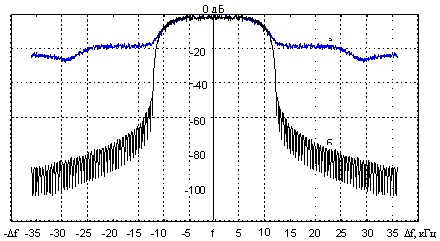

Для тетра-станции 2...3Вт - это нормально. И весь фокус в том, что это мощность несущей 4...6Вт размазанная в спектре. Когда мы замеряем несущую в режиме ЧМ и мощность показана 4...6Вт - то это верно для одной частоты. Если мы через этот же тракт пропустим широкополосный цифровой сигнал, то мощность будет, соответственно, ниже. Полоса сигнала в спектре ТЕТРы составляет 20кГц, оттого и средняя мощность гораздо ниже.
Чтобы прибор стал показывать 4...5Вт в режиме тетра - это усилитель нужен ватт на 20, соответственно и потребляемый ток будет Ампер под 8.
Для интересующихся, теория ТУТ

Передатчик абонентской радиостанции TETRA работает в импульсном режиме - в интервале одного тайм-слота из четырех, поэтому стоит разобраться, что в данном случае подразумевается под его "выходной мощностью".
Кроме того, предусмотрено управление выходной мощностью передатчика абонентской радиостанции в зависимости от измеряемого ею уровня сигнала в канале Downlink (схема Open-loop).
В общем случае, в правильно спроектированной и построенной системе мощности портативной радиостанции 1 Вт в TMO бывает вполне достаточно.
