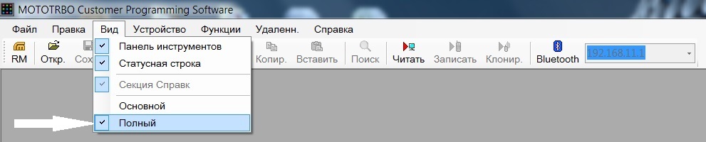

Дата: 05 Авг 2015 18:51:46 · Поправил: Sergey-Astana (05 Авг 2015 19:03:50) #
и что делать то теперь?
тупо,но может копию экрана выложить?
9c4772

Начать с самого простого и важного :)
Sergey-Astana
с дек 2013
Казахстан
Сообщений: 75
Дата: 06 Авг 2015 11:39:38 #
там нет такого пункта-вход\выход???
что делать?
Спасибо,БРАТ!!!! ))))
