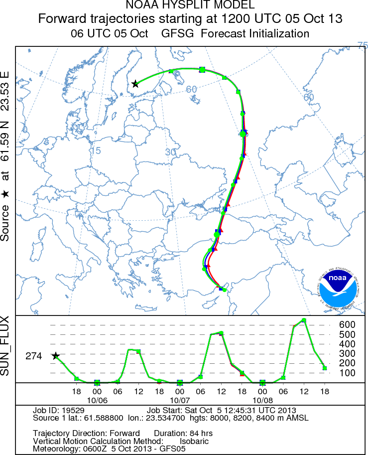

В-15 летит в сторону Ленинграда
частота 434,500 USB
LeoBodnar
с сен 2013
Великобритания
Сообщений: 54
Дата: 05 Окт 2013 15:34:22 #
B-15 приближается к Питеру, подключайтесь к слежению!
частота 434.500МГц ВБП, режим DominoEX16 вертикальная поляризация
Отслеживание на карте
Ожидаемая траектория полета (зона приема около 300км)
Телеметрия
Страничка с краткой информацией
Установка программы для отсылки телеметрии
Спасибо за помощь!
