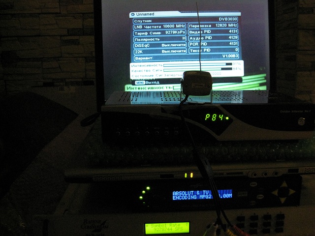

Небольшая статейка по вещанию в формате DVB-S MPEG-2 со спутника. Собственно в качестве ингридиентов понадобятся : источник видео + аудио сигнала , MPEG-2 encoder , DVB modulator , BUC Ku band , LNB Ku , UP converter , опорный генератор 10 МГц и парабола 1.2м . Выглядит все это железо примерно так .
-все как в слогане "из телефона в телевизор" !

Дата: 15 Сен 2013 02:21:40 · Поправил: Absolut (15 Сен 2013 02:22:33) #
На модулятор подаю поток по ASI интерфейсу -сейчас QPSK поток на ресивер подаю кабелем с модулятора без тарелки в тестовом режиме. Вообще в SAT TV вещании нет понятия дуплекс там UPDOWN link -соответственно в реальном времени на одну тарелку после ортоплексора вешается контрольный LNB & ресивер

Вот пара картинок -на входе энкодера DVD плеер

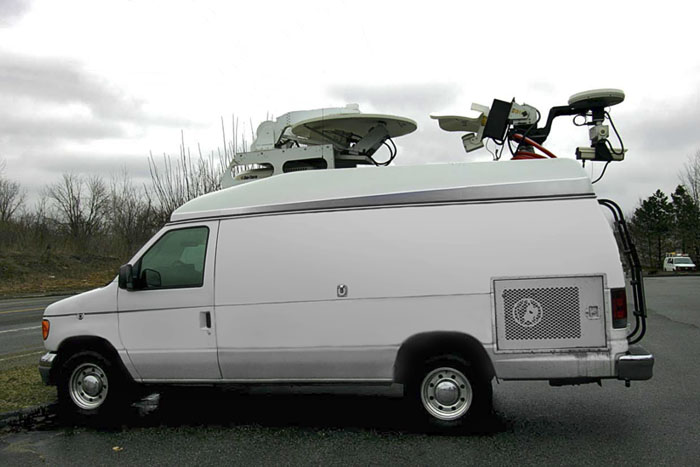

Дата: 22 Сен 2013 23:07:16 #
Фотографии с американского сайта ТВ вещателей
