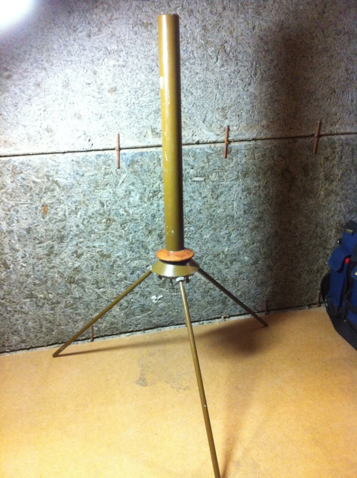

Подскажите, кто точно знает, частотные характеристики антенны на этом фото:

Дата: 21 Янв 2015 21:50:18 #
"Маяковская" антенна.
ra1amw
Offline4.4
с фев 2004
Сообщений: 2968
Дата: 21 Янв 2015 22:27:57 #
John79
Абсолютно не похожа!
xman
Offline4.5
с авг 2005
Вологда
Сообщений: 2014
Дата: 21 Янв 2015 22:35:40 #
ra1amw
Похожа на четверть-волновый штырь с противовесами. Если толстый цилиндр из металла - скорее всего так и есть. Тогда умножайте длину цилиндра на четыре - получите рабочую дл. волны, пересчитаете центральную частоту. Толстый штырь обеспечивает более широкую полосу, больше никаких отличий.

Если внизу разъем СР-75, то антенна из комплекта "Виолы Ц".
ra1amw
Offline4.4
с фев 2004
Сообщений: 2968
Дата: 21 Янв 2015 22:45:08 #
А точно кто нибудь знаком с этой антенной?
То что она УКВ, я уже догадался.
Ветерок
Да, снизу есть разьем CP-75.

ra1amw
Все давным давно опознано, антенна от р/с Маяк, на 160 мгц
Опознание разных антенн - Страница 90 - фото внутренностей.

Sinilaj
У "Маяковской" сопротивление 50 Ом. Внешне они одинаковы.

Ветерок
И цвета одного были?
Ветерок
Offline4.3
с янв 2013
Верхняя Волга
Сообщений: 548
Дата: 21 Янв 2015 23:05:17 #
Sinilaj
Одного. У "Эстакад" были направленные Яги, цвет такой же.

Sinilaj
Спасибо за ссылку.
Да, действительно на мою очень похожа,
но по описанию не то.
Мне,моя досталась в комплекте с приемником Р-313M2 частотный диапазон которого 100-500 мГц
Но я не уверен что эта антенна идет в комплекте к этому приемнику и ни где не нашел ее частотные характеристики.

ra1amw
На вашем фото антенна от р/ст Виола&Маяк.
У меня такая я же была, новая.
Сделайте фото разъема на всякий случай.

Sinilaj

ra1amw
Имелось в виду от радиостанции "Маяк".

Дата: 21 Янв 2015 23:39:12 #
John79
Спасибо.
Действительно, это моя антенна.

Дата: 22 Янв 2015 00:50:14 #
ra1amw
Один из первых Рейтингов был именно по этой антенне:) GP от р/с "Маяк" : Рейтинг
Снизу там стоит стандартный "льновский" или "маяковский" разъём СР-50 с довольно дешёвым пластмассовым изолятором. Желательно его заменить на такой же, но с фторопластовым изолятором. Делал эти и другие антенны для комплектации своих станций сам воронежский завод Электросигнал.
Аналогичные антенны есть на 300 МГц и на 33-57 МГц: GP от р/с "Гранит-М" : Рейтинг
Похожие антенны, но с другим углом и креплением противовесов, существовали в составе внутриузловых армейских дуплексных радистанций на мид-банд, вот они как раз под 75 Ом рассчитаны, но разъём там не СР, а заводской кастом с крупной резьбой под военно-полевые дела.
если бы она была окрашена в серый цвет, то называлась бы РВ-7 :)

Ветерок
Похоже, у ra1amw таки антенна от комплекса Виола-Ц, как на ваших картинках.
У чисто "маяковской" гп-шки противовесы без контр-гаек.
Интересно было бы увидеть нижнюю часть, где разъём.

ra1amw
Offline4.4
с фев 2004
Сообщений: 2968
Дата: 22 Янв 2015 23:35:18 · Поправил: ra1amw (22 Янв 2015 23:35:39) #
Вот, сделал фотку что бы подобрать кронштейн для крепления моей "зеленой" антеннки.
