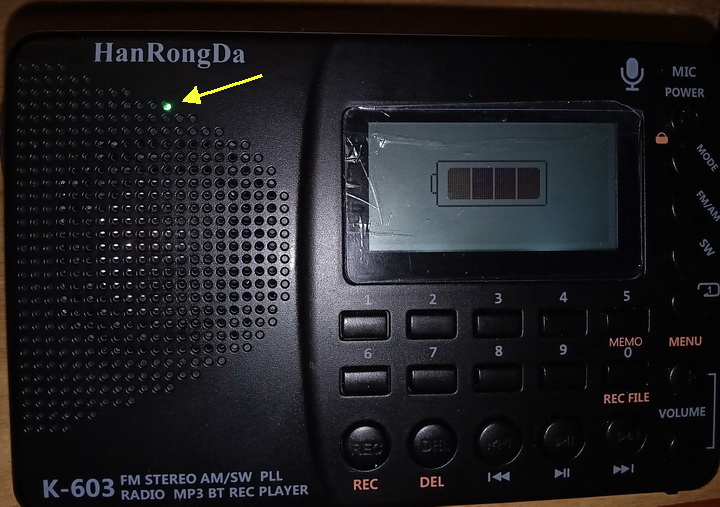

Дата: 23 Фев 2023 12:54:22 #
Здравия всем и с праздником!
Есть такой радиоприемник HRD K-603. Видимо данная модель собирается на разных чипах. В предыдущей версии, в радио тракте, стояла микросхема AКС6951(55) и ферритовая антенна подключалась к микросхеме напрямую. В последних версиях HRD K-603, стали собирать на микросхеме КТ0925, а ферритовая антенна подключается через электронные, аналоговые переключатели 3157Т.
Как и прежде, зарядка аккумулятора, упрощённая :(
Может есть у кого документация или ссылка на чип КТ0925? Беглый поиск результата на дал, выдаёт даташит только на микросхему КТ0922. В чём различия данных микросхем?

SeHam2012
Offline1.7
с мая 2018
Биробиджан
Сообщений: 346
Дата: 02 Мар 2023 07:57:46 · Поправил: SeHam2012 (02 Мар 2023 08:25:08) #
sibrat
И как он у вас работает?
Работает приемлемо. Главный + наличие BlueTooth. Тем не менее, радиоприемник подвергся некоторой модернизации. Собственный шум цифровой части радиоприемника довольно значительный, по этому, экранировал процессор (изоляционный материал, с верху алюминиевая фольга, с припаянными отводами, для пайки к общей шине и ещё раз изоляционный материал поверх фольги). На изображении общей схеме модернизации радиоприемника (в конце поста), границы экрана показаны прирывистой линией. Так как производитель, упростил схему заряда аккумулятора (которая не является оптимальной и безопасной), то ввел ограничение, в инструкцию, по эксплуатации радиоприемника, на параметры используемых зарядных устройств.
-"5. Для зарядки рекомендуется использовать зарядное устройство с выходным напряжением DC5V/500MA или 1000 MA."
Данное обстоятельство не устраивает. По этому, была установлена плата заряда аккумулятора (без микросхем защиты), на микросхеме ТР4056. Плата "защиты" установлена на самом аккумуляторе. После такой доработки, можно использовать более мощные зарядные устройства.
Плата заряда аккумулятора, подключена в разрыв цепи диода SS24 и ограничительного резистора 1 Ом. Не стал выпаивать резистор, а разрезал дорожку, от диода к резистору.
Выведен (скрыто) дополнительный, двухцветный светодиод (подключен параллельно штатным светодиодам платы заряда аккумулятора), с общим анодом(!), в качестве индикатора заряда. Для этого, на лицевой панели радиоприемника, сверлом ~0.8 мм, просверлено отверстие, в одной из перфорационных углублений декоративной решетки динамика. Светодиод не выведен наружу, а установлен (приклеен) изнутри. Таким образом, если не производится заряд аккумулятора, то светодиода не видно на передней панели , на фоне декоративной решетки (скрыт внутри).
При подключении зарядного устройства, светодиод светится изнутри.
Так как показания внутреннего (штатного) индикатора заряда аккумулятора, вызывают сомнения, ориентируюсь на показания светодиодного индикатора, платы заряда.
Добавлен конденсатор, по цепи питания микросхемы КТ0925 (6 вывод, согласно документации на микросхему). Конденсатор хорошо устанавливается в свободном пространстве, между динамиком и пассивным диффузором "Mega bass".
Установлен дополнительный антенный разъем (приклеен), для подключения внешней пассивной или активной антенны (хотя можно крокодильчиком подсоединять кусок провода, к телескопической антенне).
На ферритовую антенну, намотана дополнительная катушка (около 6 витков "лицендрата"), это на перспективу (установка дополнительного УВЧ, на СВ диапазон, при необходимости или подключения к внешней антенне). Выглядит всё это так.
С внешней, пассивной или активной антенной, радиоприемник работает значительно лучше(!), чем на штатный телескоп.
