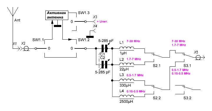

sibrat
Это вы просто ещё не услышали IM от антенного недоусилителя на SS9018 :)
Надо придумывать как включать антенное гнездо мимо этого транзистора. Или что-то с ним сделать...
Эти приемники, имеют достаточно большой уровень собственных шумов, пролезающих по всем цепям, от цифровой части, что сильно ухудшает отношение сигнал/шум. Всевозможные экранировки части схемы, установка дополнительных конденсаторов и т.д., лишь от части решают проблему, но значительно её не устраняют. Эксперименты показали, что наиболее ощутимый эффект, удаётся получить в том случае, если на вход радиоприёмника, приходит сигнал со значительным уровнем, причем не важно, от пассивной или активной антенны. В обоих случаях, прослушивание радиостанций становится более комфортным или возможным вообще. По этому, по необходимости, использую внешнюю антенну. Так как использование внешней антенны, типа длинный провод или диполь, не всегда оптимальное решение, а порой и не приемлемое, ввиду размеров, то чаще использую компактные активные антенны, разных схемных решений, которых, в соседней, дружественной ветке форума, предостаточно. Например, в своё время, была изготовлена портативная, активная антенна, с преселектором, для подключения к портативным радиоприемникам и радиостанциям, имеющим ДВ/СВ/КВ диапазоны. По входу телескопическая антенна (~600 мм. + разъём BNC-M), далее BNC-F, истоковый повторитель 2SK241 или 2SK544, точно не припомню сейчас + каскад с общим эмиттером, при питании 9В, далее преселектор (миниатюрное, переработанное исполнение MFJ-956, под имеющееся переключатели и на миниатюрных дросселях) и выход на необходимый разъём (BNC-M). Получилось вот такое изделие.
Использовался пластиковый корпус для крема (диаметр 65 мм, высота 40мм), от известного производителя косметики (достаточно удобный и прочный корпус, с винтовой крышкой).
Радиоприемник, показывает хорошие результаты, при работе с резонансной(!), рамочной антенной, особенно в её активном исполнении. По этому, была изготовлена рамочная антенна, из алюминиевого обруча (диаметром ~600 мм.). Так как рамочная антенна, требует периодической настройки и что бы не сидеть возле антенны и не бегать к ней, было принято решение, изготовить рамочную антенну, с дистанционным управлением КПЕ, посредством шагового двигателя, по Bluetooth каналу, со смартфона, на базе Arduino. Опыт эксплуатации такой антенны, весьма положительный(!). КПЕ (2 секции ~12-460 пФ), питание (2 параллельно соединенных аккумулятора 18650, 3,7 В, 2600 мA/ч, плата зарядки аккумулятора ТР4056, от micro USB или иного источника переменного или постоянного тока, напряжением от ~8 до 24 В, с защитой, через стабилизатор 7805, Arduino mini PRO, Bluetooth модуль НС-05 и 5-ти Вольтовой, шаговый двигатель), размещены в патрубке ремонтном, диаметром 110 мм, с заглушкой, с одной стороны и переходником 110 мм на 50 мм, с другой.
Такое исполнение, делает конструкцию пыле и влагоустойчивой и позволяет устанавливать её в уличных условиях. Использование такой антенны, делает эксплуатацию радиоприемника, достаточно комфортной.
