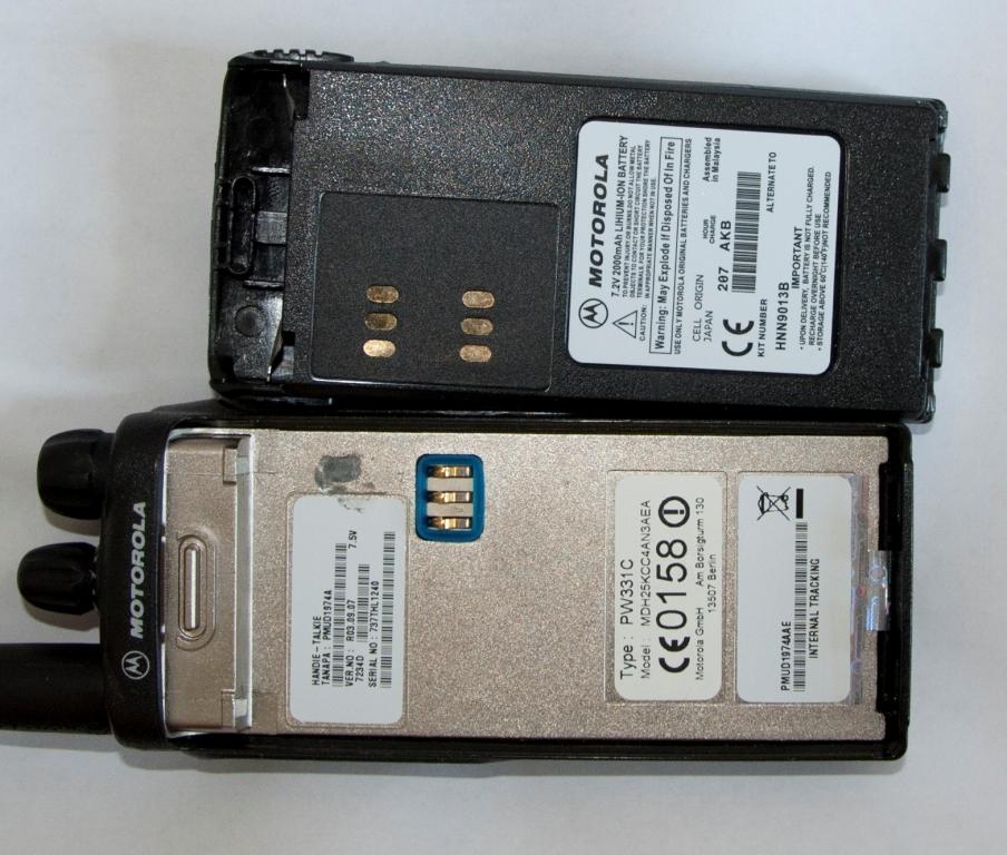

Добрый день всем форумчанам!
Достались две новые Motorola GP340 ATEX VHF . Прошиваются нормально , только в программе мощность больше 1W не выставляется. В связи с этим возник вопрос по процедуре перефлешивания их в обычные GP340 VHF диапазона 5W. Если кто занимался данным занятием - большая просьба помочь.
Настройки радиостанции программой Global Tuner считал и сохранил. Что делать дальше - вопрос.
Radio Model №: H25KCC4AN3
TANAPA: PMUD1974A
VER.№ : R03.09.07
Serial № :737THL1240
