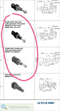

Кстати, покопался в каталогах Альпс, нашел эти два регулятора громкости и уровня шумоподавления.
солидна фирма! надо брать!

Разобрал регулятор, протёр спиртом контакты, дорожку, ничего сложного нет)
Также впаял пришедшие детали стабилизатор на 3В и оригинальный транзистор вместо КТ315.
На этом пока завершаю ремонт, вроде все работает и автосканирование тоже.
