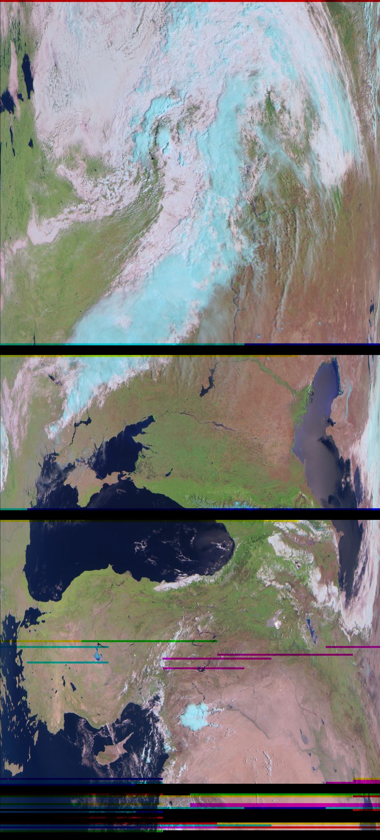

Коллеги, разрешите пожалуйста немного поОФФТОПить. После замены квадрофиляра на турникет у меня, единственного на расстоянии 3 домов, появился второй мультиплекс DVB-T2. Причины непонятны. Расположение РТРС, на который была, и остается направленной, ДМВ антенна - 13 км (1-й мультиплекс - г. Конаково). Расстояние до Твери (1-2 мультиплес - 60 км). У соседей, даже при переориентации на Тверь - только 1-й, второго нет. Так что все страньше и страньше. Подозреваю, что скоро зелюки хрюкотать прилетят.
Сегодняшний Метеор (редкий случай, когда у меня Крым виден):
Полное изображение
volkoff_58
Offline2.6
с июл 2014
Краснознаменск
Сообщений: 651
Дата: 14 Июн 2018 22:43:21 #
_Hack_
СКОРЕЕ ВСЕГО-ПЕРЕОТРАЖЕНИЕ ПРИ СИНФАЗНОМ СЛОЖЕНИИ АМПЛИТУД. Как показывает практика, чудеса бывают только в сказках! все остальное-физика!!!!

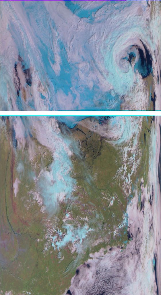

M2 - Опять траблы...
M2_Error_01.07.2018 - 02.03msk
Следующий виток без изменений...
M2_Error_01.07.2018 - 03.44msk
marquis
с окт 2006
Сообщений: 6501
Дата: 01 Июл 2018 09:19:52 #
sakhalin2004
Спасибо! Обещали перезагрузить ФЦП.

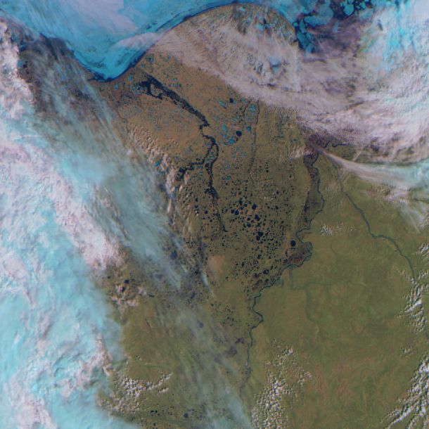

marquis, добрый день.
А как Вы получаете такие четкие картинки с метками городов?
У меня к сожалению знаний мало, и ПО наверное тоже старое. Прием снимков пока все вручную, запись в SDR# v1.0.0.1666, потом обработка в Audacity, LrptRx без номера версии, и LRPToffLineDecoder_2014.09.22.0010.
Матчасть: антенна квадрафиляр пока без МШУ, и китайский RTL-приемник.
Сейчас у меня так:
tizotium
с июн 2018
Якутск
Сообщений: 9
Дата: 02 Июл 2018 19:58:50 · Поправил: tizotium (02 Июл 2018 20:03:53) #
Вот обрезанное и сжатое изображение предыдущего снимка, четкость примерно соответствует исходному:
marquis
с окт 2006
Сообщений: 6501
Дата: 03 Июл 2018 02:57:38 · Поправил: marquis (03 Июл 2018 03:05:00) #
tizotium
Приветствую!
_Hack_ месяц назад отправил нас в будущее, "утопив" спутник М2-3, Вы же вернули нас в прошлое на несколько лет :) Просто вспомнил, как тоже приходилось поочередно запускать все упомянутые Вами программы для получения долгожданного снимка.
Любопытно, что при таком способе декодирования 6-минутные повторяющиеся полосы, вызванные переполнением буфера, получаются белого цвета, а не черного.
На самом деле автоматизировать процесс не так уж сложно. Для этого необходимо установить М2_LRPT_Decoder (2015.7.1.33), добавить в SDR# несколько плагинов и поставить трекер Orbitron. Этот процесс займет некоторое время, возможно, вызовет небольшие затруднения и вопросы (мы тут на форуме и сидим, чтобы вместе с ними справляться). Но когда все заработает, Вы почувствуете, насколько это удобно и быстро. В реальном времени сможете наблюдать передачу изображения со спутника (как при работе с WXtoImg для приема с НОАА-шек), передавать свои данные в AMIGOS (регион у Вас удаленный от большинства других радиолюбителей, а потому представляет особый интерес). К тому же захват сигнала при использовании "онлайн" декодера происходит быстрее, чем при обработке в ручном режиме.
Если заинтересует, вот ссылки на полезные ресурсы:
http://185.26.115.106
http://www.stoff.pl
http://rtl-sdr.ru/page/komplekt-plaginov-dlja-priema-sputnikov
http://forum.r4uab.ru/viewtopic.php?t=16
https://yadi.sk/d/Kk1wwPgss2GRf (LRPT places - для меток городов)
Что касается Вашего вопроса относительно четкости картинок, то все очень просто. Во-первых, сохраняю снимки в формате .bmp (параметр выставляется в файле конфигурации М2_LRPT_Decoder.ini). Во-вторых, использую простейшие графические редакторы (ACD FotoCanvas или IrfanView) для повышения резкости и контраста.
Для примера вот фрагмент вчерашнего снимка Аральского моря. Слева оригинал, справа - после обработки в редакторе:
