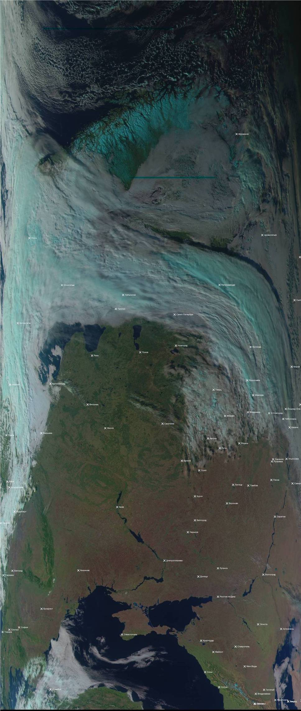

Еще раз спасибо - прием устойчивый, изображения есть, метки городов накладываются и самое интересное - за сегодня ни одного зависания SDR#.
Спектр как и раньше начал немного "дышать", побочные "горбы" не наблюдаются:
16.10.2019_19.05_MSK_Метеор-М2_Тверь
16.10.2019_09.11_MSK_Метеор-М2_Тверь (каналы 1-2-3)
Полный размер
16.10.2019_10.51_MSK_Метеор-М2_Тверь (каналы 1-2-3)
Полный размер
16.10.2019_13.22_MSK_Метеор-М2-2_Тверь (каналы 1-2-3)
Полный размер
16.10.2019_15.01_MSK_Метеор-М2-2_Тверь (каналы 1-2-3)
Полный размер

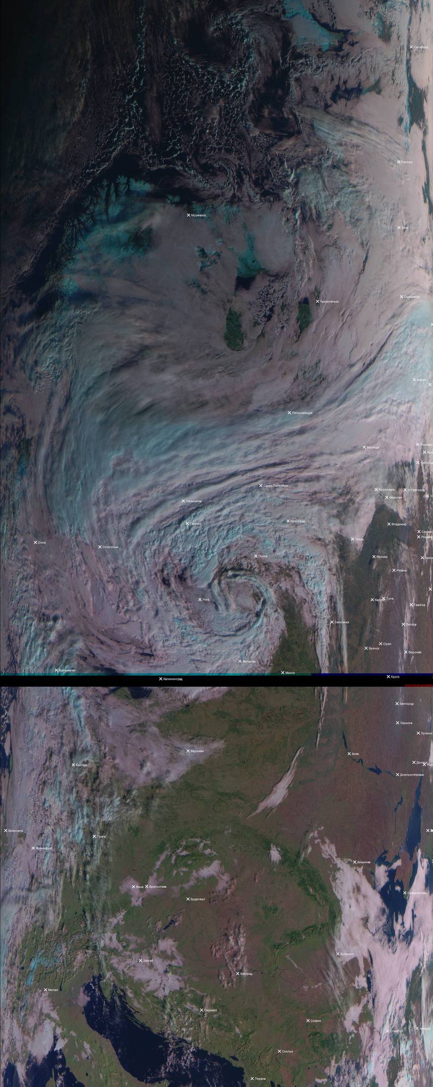

17.10.2019_08.51_MSK_Метеор-М2_Тверь (каналы 1-2-3)
Полный размер
17.10.2019_10.31_MSK_Метеор-М2_Тверь (каналы 1-2-3)
Полный размер
17.10.2019_14.39_MSK_Метеор-М2-2_Тверь (каналы 1-2-3)
Полный размер
17.10.2019_13.00_MSK_Метеор-М2-2_Тверь (каналы 1-2-3)
Полный размер

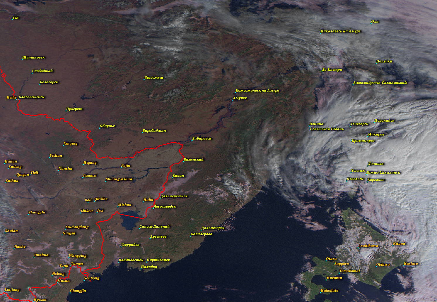

2019.10.20 02.45msk Meteor-M2 Okha Cutting
2019.10.20 08.24msk Meteor-M2.2 Okha Cutting
