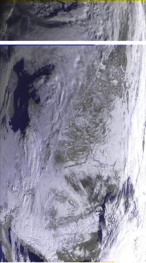

Дата: 07 Фев 2015 14:52:47 #
Привет коллегам! Вот теперь могу сказать, что у меня получилось побороть Метеор :)
Заняло это дело 18,01-05,02 было сделано два хеликса и попробованы другие методы. Вот к 5-му февраля начало вырисовываться следующее:
http://www.radioscanner.ru/uploader/2015/20150207_071639_mini.jpg
более подробно постараюсь описать в следующих постах.

Ну оборудованием это назвать конечно можно :) но сложно.
1. приемник: RTL2832P, MN88472 and R828D донгл dvb-t2
2. антенна версия №1: сделана на деревянном носителе из алюминиевой шинки 10х3 мм, балун намотан 4 витка кабеля 75 Ом. Результаты: NOAA и метеор слышно плохо, самолеты и земные вещатели идут хорошо.
3. антенна №2: сделана из кан. трубы 50, трубка медная от кондиционера 6мм (1/4 дюйма), кабель rg-58 (50 Ом). Балун сначала был намотан кабелем 5 витков внутрь трубы установлен УАТ-3 (позже убрал оба. Ниже напишу почему). В антенну собирал из 2х отрезков трубки по размерам из калькулятора где-то 2.4 метра длинной. Отрезки вставлял до середины в нижние отверстия пластиковой трубы, гнул по отметкам рамку и оспираливал руками до симметричности :). Внутри пластиковой трубы расплющил и спаял получившиеся лапы.
Дверца на фото для установки усилителя внутрь трубы. закрывается изолентой.
Вот в общем и все из оборудования.

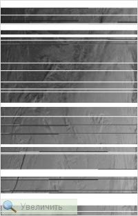

Дата: 08 Фев 2015 11:02:33 #
сглазил :( два пролета оба в полосочку. Причина не ясна, изменений в сигнале не заметил. обратил внимание что диаграммма lprtlx периодически схлопывается к центру...
при обработке в lprtrx снимаю галку sweep после появления lock
нормировка в wav по 130000 Гц вернула большой кусок картинки

Дата: 08 Фев 2015 14:11:45 #
3й канал появился посередине пролета вместо ИК. Полоски непобедимы.
Днем будут красивые снимки, жаль вечерних пролетов не будет до апреля, мая :(
Подскажите как правильно собирать снимки
RGB - 123 канал
или если по физике и по ссылке выше выходит RGB - 321 канал?

Дата: 09 Фев 2015 22:46:41 · Поправил: Mit_1979 (09 Фев 2015 22:47:37) #
Возможно нащупал причину полосок. Отключил все юсб устройства кроме мыши и темный пролет без полосок... Думаю дальше в этом направлении.

Дата: 10 Фев 2015 16:02:20 #
Отключил Usb принтер, лишние программы... и вот.
Оригинал:
http://mitfilessite.ucoz.ru/load/0-0-0-3-20
Для себя выбрал вариант сборки каналов - 122

Предлагаю ещё отключить wi-fi. Если антенна где то недалеко от точки доступа то она соберёт с неё все гормошки и прочую пыль.
