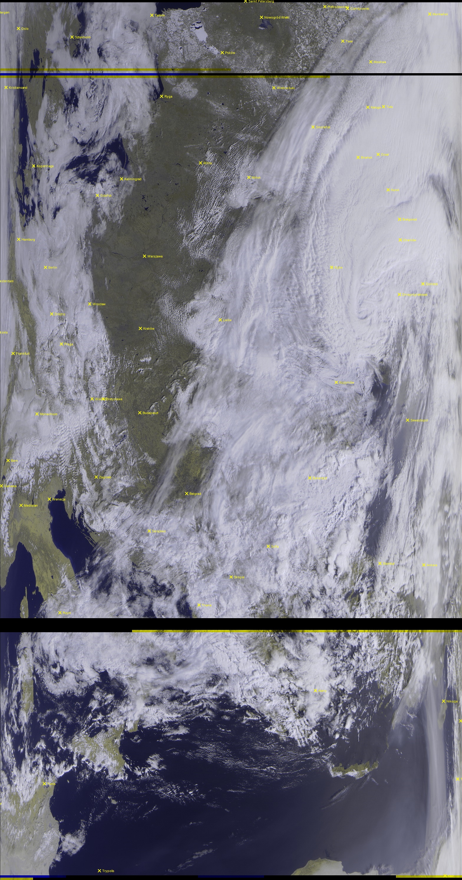

Что касается LRPT_places, то давно уже заметил, что на утренних пролетах метки городов накладываются значительно точнее, чем на вечерних, т.е. практически идеально (небольшие поправки по вертикали иногда вношу +-10). Не знаю, в чем дело, но на вечерних снимках разброс точек получается такой, что даже корректировка не спасает.
Мой улов сегодняшний:
24.03.2016 07.55мск Метеор-М2 Москва
24.03.2016 09.36мск Метеор-М2 Москва
24.03.2016 11.17мск Метеор-М2 Москва
24.03.2016 19.27мск Метеор-М2 Москва
