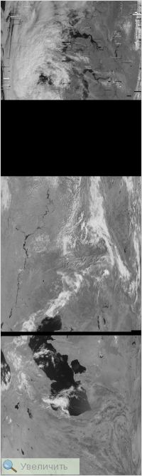

Второй пролет подряд какие-то глюки идут.
23.06.2016 17.44мск Метеор-М2 Москва
ra3vho
Offline1.9
с окт 2006
Владимир
Сообщений: 395
Дата: 23 Июн 2016 18:02:43 #
Тоже самое!!METEOR M2 23.06.16 17-40MSK

volkoff_58
За 21.11 мск такие же дела. Сейчас помониторю в 22.36
marquis
с окт 2006
Сообщений: 6505
Дата: 23 Июн 2016 22:49:25 #
К сожалению, без изменений
23.06.2016 22.43мск Метеор-М2 Москва

Дата: 24 Июн 2016 09:11:40 · Поправил: volkoff_58 (24 Июн 2016 09:22:17) #
Рестартанули! Есть изменения,по Амигосу,по крайней мере, наблюдаю...
marquis
с окт 2006
Сообщений: 6505
Дата: 24 Июн 2016 09:21:54 #
volkoff_58
Подтверждаю. Все чисто, прекрасно )
24.06.2016 09.12мск Метеор-М2 Москва
